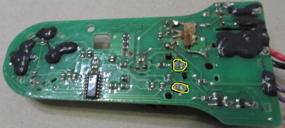

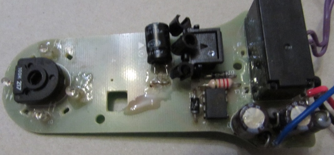

val912
Сообщения: 204
Сообщение #12 От 03/11/2019 06:23 цитата
Всем доброго здоровья!
roma48. там есть одна приблуда, маленький кубик, в нем два светодиода, по моему типа оптрона, один излучает, другой видимо принимает излучение и между ними видимо шарик. Нарушил линию света-хорошо, если она линия не нарушается, то утюг выключается. Но на схеме эта приблуда не показана. Если надо,выложу ее фото.
val912
Сообщения: 204
Сообщение #13 От 20/11/2019 16:15 цитата
Попытаюсь вставить фото платы с двух сторон. Там на плате желтым цветом обведены контакты этого " оптрона " Если качество фото устраивает модераторов, можете поместить их в начало темы, где уже есть подобные фото. Просто я это делаю очень неумело и долго.
Всем спасибо!

ДмитрийMGN74
Сообщение #16 От 10/11/2025 17:25 цитата
Доброго всем здравия!
У меня была проблема с этим самым G-сенсором. Симптомы: Включаешь в розетку, пульсирует оранжевый светодиод, идёт нагрев. Далее начинает мигать красный светодиод и нагрев прекращается. Как не тряси утюг - в режим нагрева не выходит. Причина в этом сенсоре. Конструктивно это металлический шарик в трубке и два контакта, которые этот шарик замыкает. Так вот эти контакты перестали адекватно "контачить". Метод лечения - капнуть внутрь этого сенсора немного моторного масла. С течением времени контакты самоочищаются и сенсор работает всё лучше и лучше.
