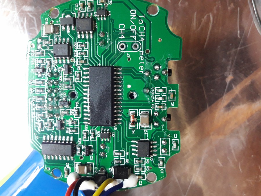

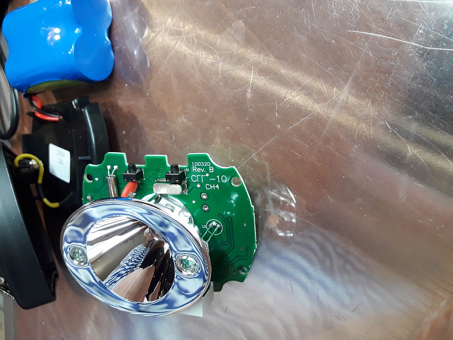

Принесли светильник СГГ-10 хозяин говорит не включается. БП работает, аккумуляторы литиевые тоже рабочие. Все компоненты на вид в порядке. В центре платы микросхема, она затёрта, возможно контроллер. Может кто-нибудь определил, что за микросхема, поделитесь пожалуйста или может располагает схемой этого дивайса. Спасибо.

контроллер, но не известно какой. Он бывает глючит. Отсоедини аккумуляторы... пусть схема побудет обесточеной минуты 2-3. Потом попробуй включить....иногда помогает

II3II, ясно, сейчас попробую. Спасибо
ДОБАВЛЕНО 22/12/2020 19:49
II3II, Проделал я эту процедуру. При подключении сведодиоды вспихивают и снова тухнут? Как бы ёмкость зарядится отдаст и снова сдохнет. недовольство, огорчение Ёмкость на входе живая.
ДОБАВЛЕНО 22/12/2020 19:53
Аккумулятор живой, держит 4 в стабильно.

Помучил, помучил я фонарь, заменил ёмкость, поставил, какой был по габаритам, на всякий случай пропаял все пайки, которые возможно. Собрал включил, а он работает. Работает два режима: центральный и рассеянный. При нажатии второй кнопки ничего не происходит. Может должен работать с подмигиванием не знаю, потом у хозяина спрошу. Только не знаю, на сколько его хватит. Тему можно закрывать. Спасибо всем, кто помог.
