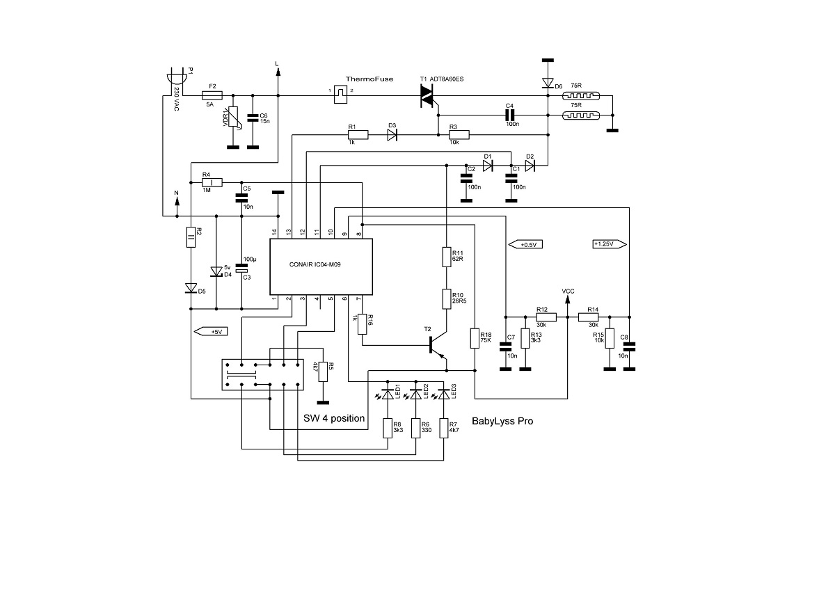

Стайлер BabyLiss Pro 40W
TYPE: C99c
REF: BAB2071EPE
МК : CONAIR IC04-M09
История моя начинается с досадной проблемы - у жены сломалась отвратительно дорогая плойка, она же стайлер со звучным нэймом BabyLiss Pro. Ну и соответственно жена, помахивая погибшей плойкой, явилась ко мне с требованием починить прибор и тем самым спасти от лишних растрат семейный бюджет.
Препарировав китайское чудо на столе, я обнаружил в нём не простецкий диммер на микроконтроллере, с непонятной мне схемой стабилизации нагрева. Соответственно контроллер ( ceramic heater controller ) оказался в коротком по питанию. Тщательный поиск инфы по камешку результатов не дал. Само собой... Изучая плату, я обратил внимание на определённую схожесть китайпроца на AVR Attiny84. Разумеется, возникла мысль попробовать без особых переделок платы внедрить в схему китайса тиньку84а (благо нашлись в закромах).
Но вот беда, мои способности по программированию микроконтроллеров, а именно в написании кода, оказались весьма далеки от моих ожиданий. Простецкий ШИМ с zero cross detect и то, стал тяжёлым испытанием для моей бедной головы. А об обратной связи я вообще молчу. Ну не освоил в молодости эту тему, ушёл в сторону железа.
А посему прошу слёзно помощи, ибо голове моей, без решения этой проблемы, болеть очень и очень долго (жена ходит и нудит ежеминутно).
Срисовал подробную схемку, промерил, что смог...
