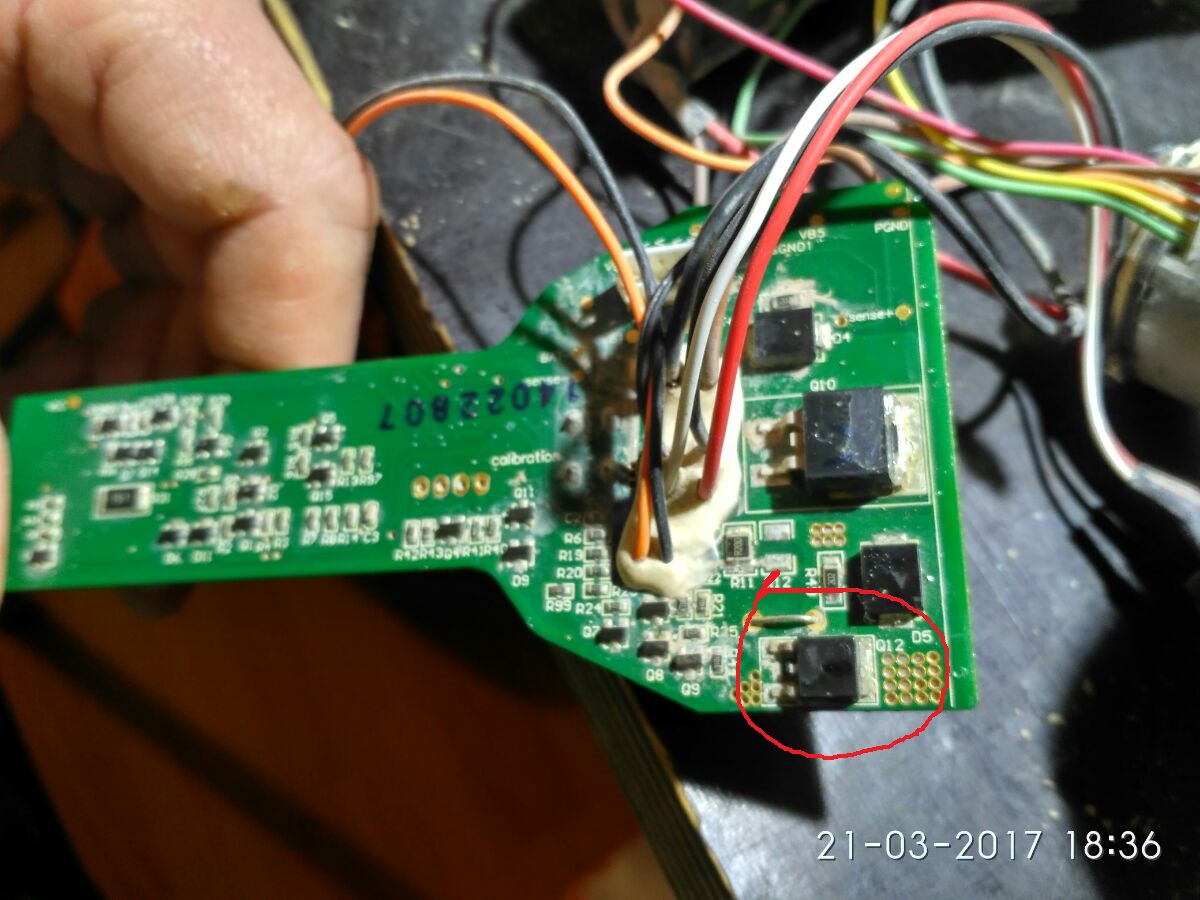

пылесос philips FC6168 погиб "смертью храбрых", не могу определить выгоревший элемент. Плиз помогите с service manualом.

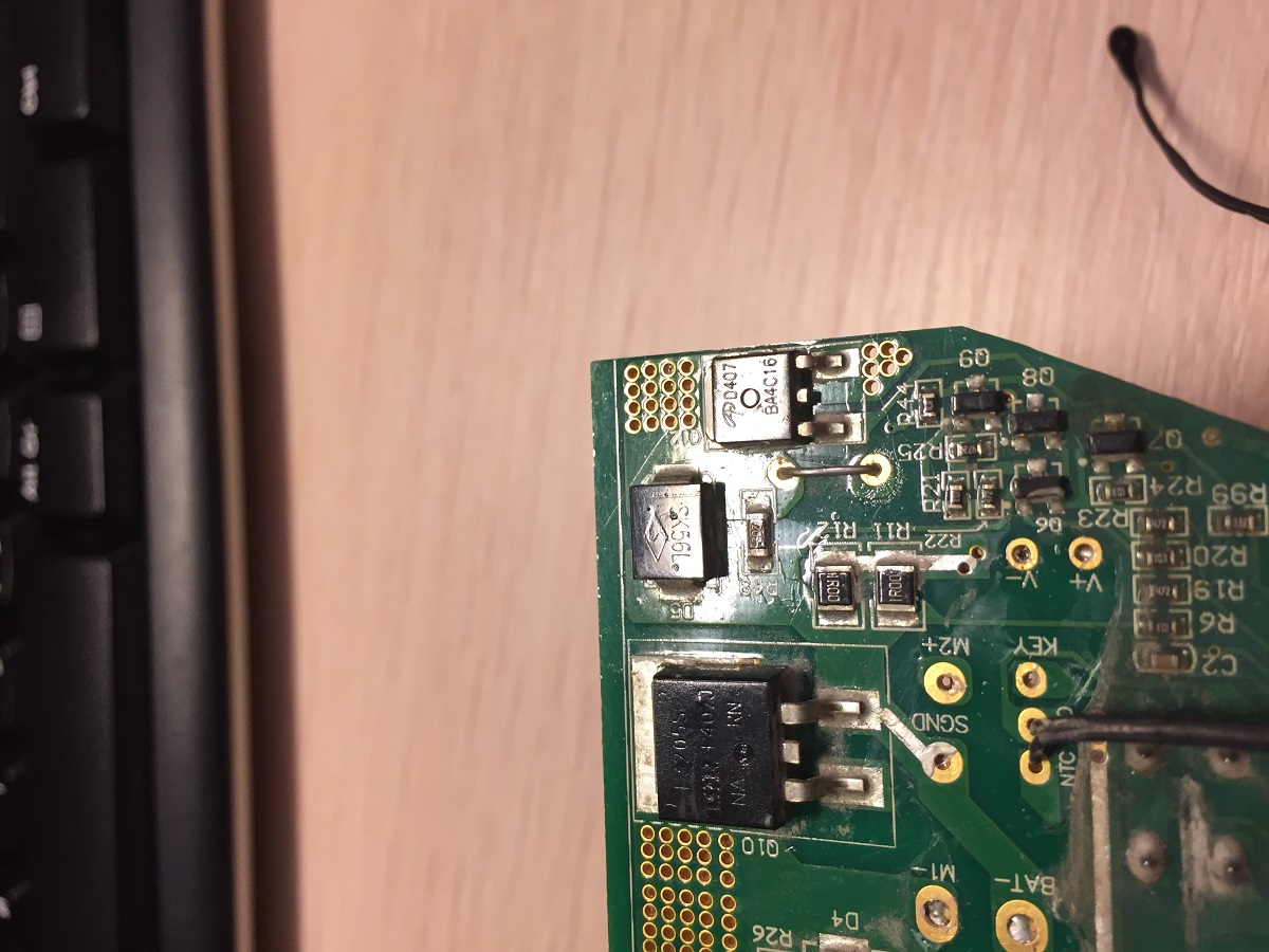

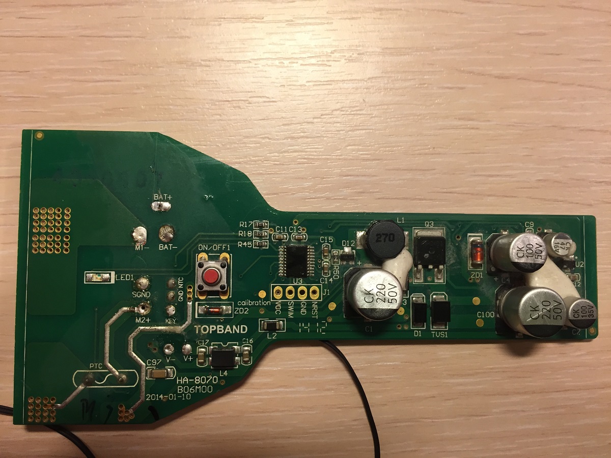

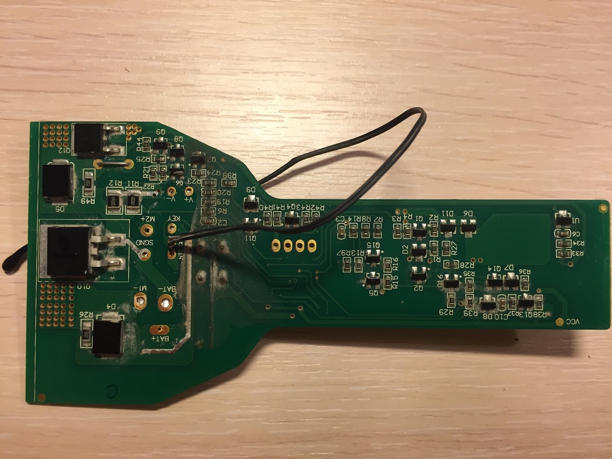

привет. у меня есть под рукой рабочая плата от предыдущей модели этого пылесоса - FC6162. по внешнему виду силовой части они совпадают, так что есть основания полагать, что и транзисторы там одинаковые.
в общем на вашем сгоревшем транзисторе маркировка следующая:
{эмблема производителя} D407
BA4C16
сам я по этой маркировке ничего не нашел. попробуйте сами. фото вам в помощь.
Я хочу свой старый пылесос FC 6162 переделать на литий.
Поэтому буду признателен, если вы вышлите мне хорошие фото вашей платы и общей схемы подключения мотора, аккумуляторов и т.д. на почту (av-morozov@yandex.ru) .
или если на свой FC6168 вы нашли плату управления на замену, подскажите пожалуйста где ее можно достать.
на крайний случай если ваша сгоревшая вам не нужна, могу у вас ее выкупить за небольшую сумму.
Надеюсь, я вам помог. Удачи.

krimea, если ещё актуально это AOD407

добрый день а не подскажите маркировку Q17? на плате между 4 электролитов стоит. под герметиком
Сообщение #7 От 28/09/2018 16:54 цитата
anyonej, Род занятий: живу
anyonej
Сообщения: 10
Сообщение #8 От 28/09/2018 21:39 цитата
xarl писал:
исправил
на транзисторе написано w17 три ноги. и еще скол но там вроде надписи нет
