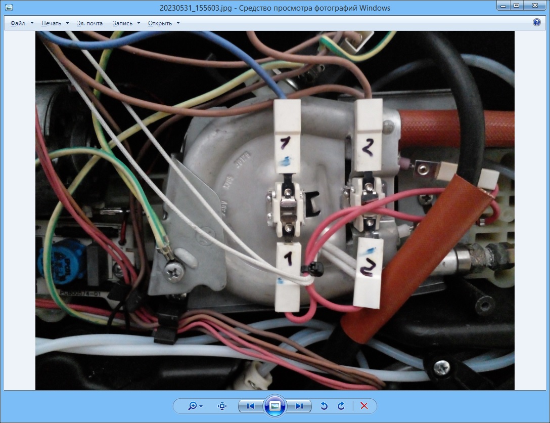

Кофемашина Delonghi ECAM26.455.MB, 215130, третий раз за три месяца выходит из строя тепловой выключатель (термопредохранитель пароблока) 5213216261 на одной и той же кофемашине.
Тепловых выключателей в кофемашине два, но сгорает один и тот же (на фото обозначен клеммами 1-1).
Проверил путь прохождения воды «емкость – помпа- пароблок – выход воды». Без замечаний.
Дважды в ручном режиме проводил декальцинацию по этому же пути.
Датчик температуры пароблока рабочий, температура выдаваемого чая (воды) не более 90 градусов. При выдаче пара в СЦ термопредохранитель не сгорал.
Тэн пароблока не «пробит».
Первый раз заменил оба тепловых выключателя, второй раз только один, вышедший из строя.
Чтоб пароблок выдал температуру более 318 градусов, это же нужно, чтоб он был включен без воды. Утечек воды в районе него нет, да и полностью вытечь из U- образного ТЭНа проблематично. Температура пара 311 градусов бывает при давлении 100 атм., ТЭН пароблока или соединяющие трубки разорвало бы раньше.
Или нам попались некачественные тепловые выключатели, срабатывающие при расплавлении некачественного припоя? Но ведь даже легкоплавкий припой плавится при температуре более 180 - 200 градусов.
Подскажите, пожалуйста, что я упустил из проверок?

Какой температуре соответствовали родные термопредохран?
yakvol
Сообщения: 144
Сообщение #3 От 12/06/2023 00:42 цитата
Родные предохранители должны срабатывать при 318 градусов Цельсия (так указано на них и в их характеристиках).
Я проверил температуру плавления остатков припоя на сгоревших термопредохранителях - 280 градусов по китайскому термометру HT650B (предел измерения от минус 5 до плюс 550 градусов). Этот прибор, конечно, так себе, но приблизительную картину можно увидеть. Термопредохранители были нормальные, на них грешить не нужно.
Измерял температуру на пароблоке в районе термопредохранителей - самая высокая температура, которую я смог замерить - 165 градусов сразу после приготовления Late macchiato, при приготовлении Cafeelate -159 градусов, Cappuccino -156 градусов, при очистке капучинатора 122 градуса.
Ни один из режимов работы кофемашины не способен дать температуру более 280 градусов (по моему китайскому прибору).
Датчик температуры на пароблоке сразу же отключил бы нагрев.
Поэтому я склоняюсь к тому, что неисправность на плате питания кофемашины - симистор BTB16-700, ULN2004A или что-то в цепи управления симистором нагрева ТЭНа пароблока.
Вот этим и займусь с понедельника.
Не хотел писать до проверки цепи управления ТЭНом, но не ответить на вопрос не мог.
Сергей Шпаков
Сообщения: 137
Сообщение #4 От 12/06/2023 11:27 цитата
Датчик темпер. нагрев не отключает в силу сбоя в работе памяти,возможно. Вода в паробл. закончилась, это осталось незамеченным, поверхность продолжает нагреваться и предохр. выходят из строя.

Сообщение #6 От 11/08/2023 13:11 цитата
Не разобрался.
Силовую плату на наличие/отутствие неисправных элементов проверил наш мастер по ремонту AV. Неисправных элементов не выявил. Программный уровень (память) не проверял, не нашел информации.
Я подставлял рабочие датчик NTC и клапан EV2 - без измененй.
Проверил термопарой температуру под тепловым выключателем (который сгорает) при разных режимах работы кофемашины:
- если пользоваться капучинатором однократно, тогда температура не превышает 190-240 градусов. Обязательная последующая очистка (clean) снижает температуру на 30-50 градусов.
- если подряд пользоваться капучинатором с обязательным Clean, тогда через 4-5 порций температура под тепловым выключателем поднимается до 300-320 градусов.
Отдал клиенту кофемашину с предупреждением не пользоваться капучинатором или на свой страх и риск.
