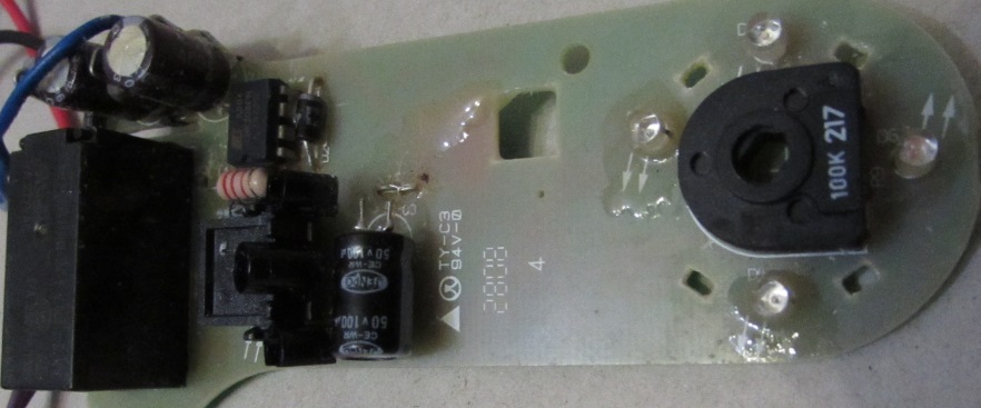

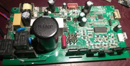

val912
Сообщения: 203
Сообщение #13 От 20/11/2019 16:15 цитата
Всем доброго здоровья!
Попытаюсь вставить фото платы с двух сторон. Там на плате желтым цветом обведены контакты этого " оптрона " Если качество фото устраивает модераторов, можете поместить их в начало темы, где уже есть подобные фото. Просто я это делаю очень неумело и долго.
Всем спасибо!
  1 утюга ROVENTA DZ 9130.jpg  134.81 КБ  Скачано: 981 раз(а)
  2 утюга ROVENTA DZ 9130.jpg  131.69 КБ  Скачано: 818 раз(а)
  3 утюга ROVENTA DZ 9130.jpg  84.69 КБ  Скачано: 832 раз(а)
Занят мой ник!
Сообщение #14 От 16/03/2020 12:40 цитата
val912 писал:
...Там на плате желтым цветом обведены контакты этого "оптрона"...
Доброго дня!
В итоге, виноват был этот "оптрон"? Аналогичный утюг, аналогичная ситуация - перестал включаться, сказала теща. Проверил всю механику - все рабочее, при замыкании на прямую - начинает греть. Остается плата управления. Компаунд снял аккуратно, непропая, как и подгорания не увидел.
Подскажите, куда капать? Или душить жабу, и покупать плату целиком?

ДмитрийMGN74
Сообщение #16 От 10/11/2025 17:25 цитата
Доброго всем здравия!
У меня была проблема с этим самым G-сенсором. Симптомы: Включаешь в розетку, пульсирует оранжевый светодиод, идёт нагрев. Далее начинает мигать красный светодиод и нагрев прекращается. Как не тряси утюг - в режим нагрева не выходит. Причина в этом сенсоре. Конструктивно это металлический шарик в трубке и два контакта, которые этот шарик замыкает. Так вот эти контакты перестали адекватно "контачить". Метод лечения - капнуть внутрь этого сенсора немного моторного масла. С течением времени контакты самоочищаются и сенсор работает всё лучше и лучше.
Спустя лет 6 активного использования сдох ТЭН рёв в три ручья
