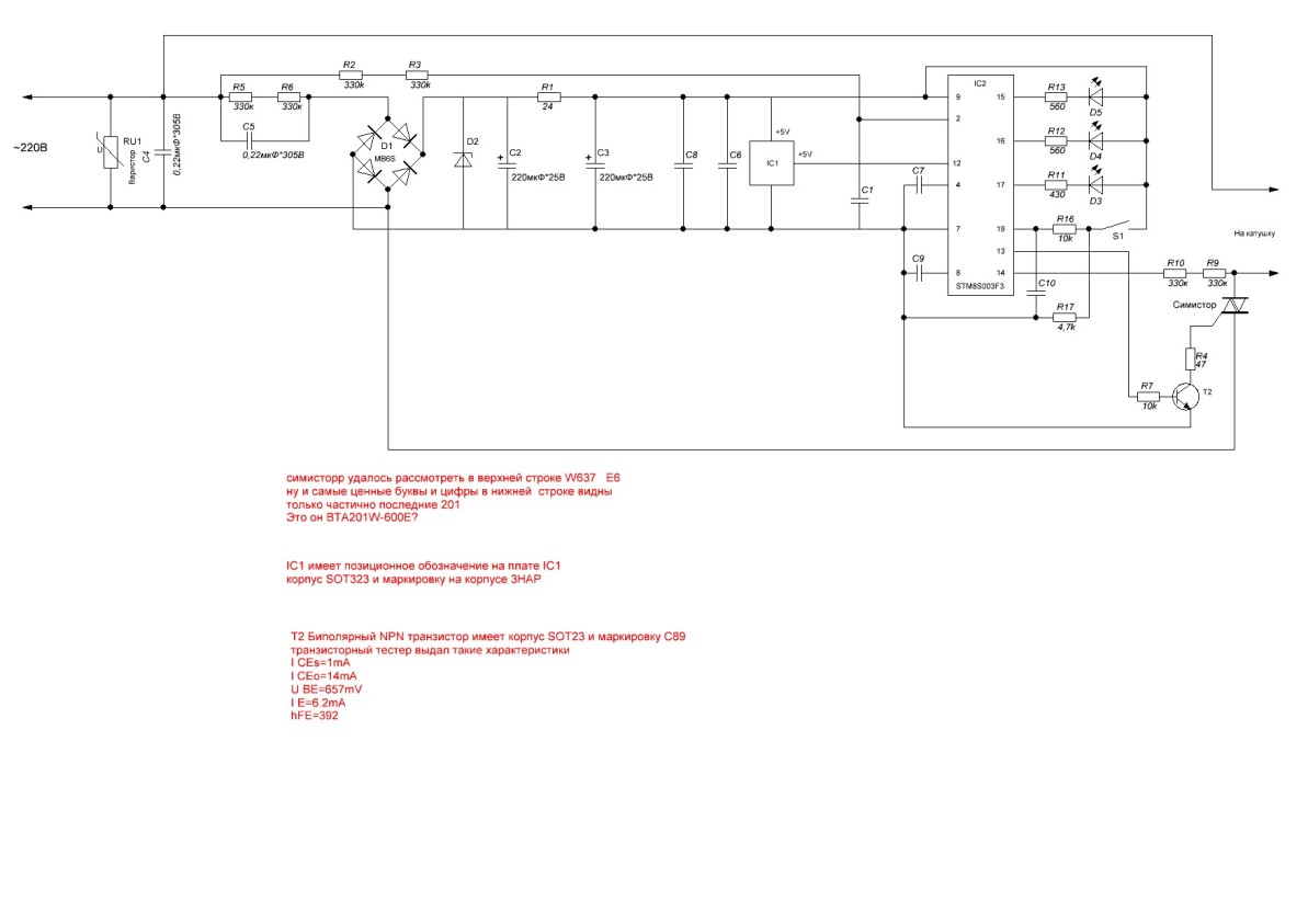

Подарили аппарат, новый, отработал ровно 20 минут и перестал качать воду. Вскрытие показало что в обрыве катушка клапана насоса и управляющего ключа в корпусе SOT223 снесло часть корпуса и он имел пробой между управляющим электродом и одной из ног терминала (симистор, тиристор?). Из маркировки симистор\тиристор удалось рассмотреть в верхней строке W637 E6 ну и самые ценные буквы и цифры в нижней строке видны только частично последние 201 корпус SOT223 - начав гуглить попался такой симистор BTA201W-600E. Ну я такого же найти не смог подобрал аналогичный по параметрах Z0109MN
С такой же маркировкой катушки найти не удалось,брал с аналогичных аппаратов. Катушку заменил симистор заменил. Включил аппарат воду с бачка еле качает из-за недостатка воды через пару минут соответственно термопредохранитель срабатывает - замер на катушке показывает 125-130 вольт.
Собственно вопрос первый с чем может быть связано такое заниженное напряжение на катушке (катушка подобрана не верно или симистор?)
И второй вопрос,больше просьба. Возможно у кого попадалось в ремонт или кто имеет в своем хозяйстве подобный аппарат или аппараты с подобным управлением на симисторе гляньте маркировку его и если не затруднить сделать какое сопротивление имеет катушка клапана-насоса.
Может кому пригодится срисовал схему и обозначил элементы которые удалось идентифицировать.
Силовую часть не срисовал там предельно все ясно и просто.

Запустил я данный аппарат. Оказалось я по не знаю тупанул и со старой катушки не перенес в новую катушку гильзы и вставку разделительную между ними.
Симистор Z0109MN подходит и работает можно применять и этот BTA201W-600E Или любой другой с подходящими параметрами основными
Напряжение 600 В
Ток 1 А
Напряжение удержания 1.6 В
Ток удержания 10 мА
Уже около часа тестирую аппарат работает.
