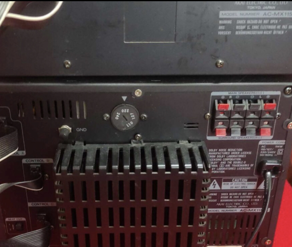

Имеется вот такой центр с проблемой по звуку. При подключении акустики звук очень тихий,и выдают только пищалки. НЧ молчат.
Хотя через наушники выдаётся полноценные басы и весь спектр.

Есть новости. После того как пропаял все подозрительные места пайки звук на низах появляется. Но только спустя ровно 7 минут. Получается дело в кондерах. Позже отпишусь.
Erik2002
Сообщения: 53
Сообщение #7 От 05/10/2023 15:53 цитата
Кондеры которые смущали заменил. Ситуация не изменилась.
Так же звук, а точнее низкие частоты появляется только спустя 7минут.
Может ли так себя вести сама СТК? Напряжение которое к ней приходит почти макс из допустимого 33в из 35 по даташип
Erik2002
Сообщения: 53
Сообщение #8 От 06/10/2023 20:49 цитата
Нашёл по цепи проблемный кондер. Заменил. НЧ появились сразу.
