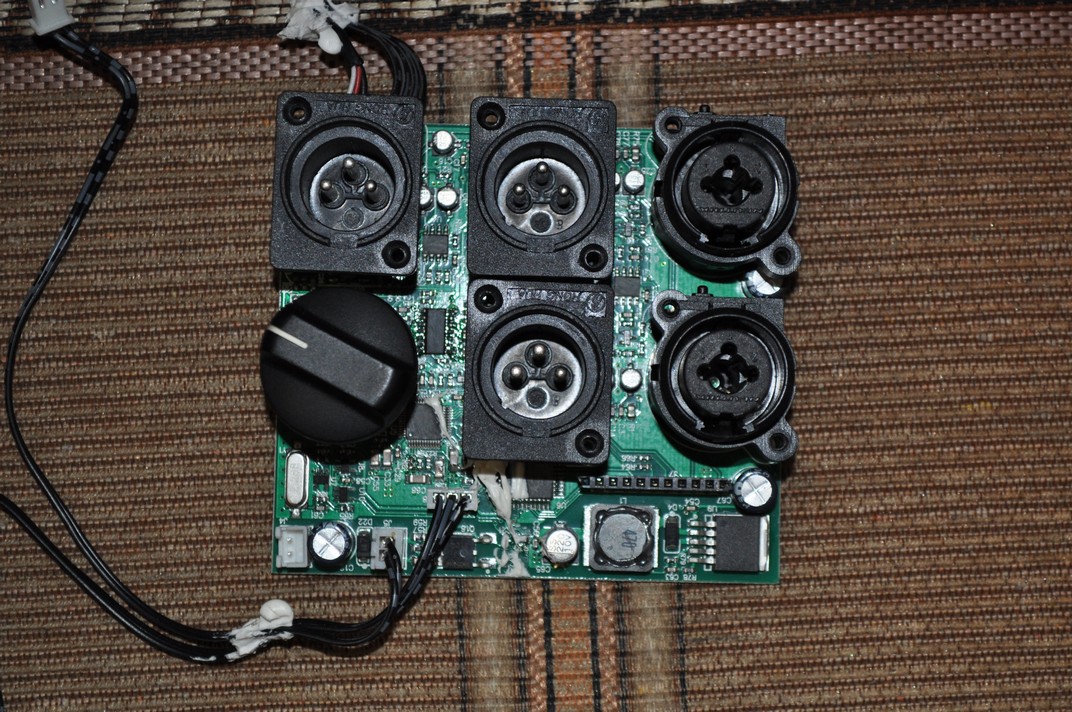

Здравствуйте, принесли мне вышеупомянутую акустику (по словам владельца она вообще не работает). Разобрал я ее проверил питание - включил - работает, но при подаче сигнала искажается звук. При дальнейшей диагностике был выявлен неисправный предварительный усилитель. В нем были проверены конденсаторы, сопротивления диоды и стабилизаторы.
Вопрос: кто нибудь сталкивался с подобной акустикой, какие дальнейшие пути выявления неисправности?

Вот и добрались мои руки до стабилизатора LM2596S на второй ноге напряжение занижено (вместо 5 вольт выдает 3.2) - это может быть причиной неисправности? И можно ли проверить его без обвязки?
ДОБАВЛЕНО 19/11/2012 23:57
Выкладываю фото самой платы
Превью фото платы предусилителя
 Размер файла:  354.16 КБ
 Просмотрено:  501 раз(а)

Denis_1988_06 писал:
- а кто сказал, что 3,2 - не норма?
Это не всё название стабилизатора.
Даташит - то на него (стабилизатор) смотрел ?
http://www.ti.com/lit/ds/symlink/lm2596.pdf
Denis_1988_06
Сообщения: 9
Сообщение #9 От 20/11/2012 07:12 цитата
Да смотрел уже глубокой ночью, и вообще впал в ступор! LM2596-ADJ - вот полное название, судя по нему на второй ноге как я понимаю(если не прав поправьте меня) должно быть напряжение 1.230 вольта.
Даташит то глянь, это ж шим -регулятор, напряжение меряется после L (индуктивности).

Denis_1988_06
Сообщения: 9
Сообщение #11 От 20/11/2012 07:48 цитата
Ну так получается, что все в порядке(( и я в полном недоумении как искать причину дальше?Что может быть не так?
последовательность проверки подобных устройств!Что проверять?Как проверять?
Проверять поэтапно - с входа и далее, отслеживать "осликом", самый надежный способ, можно и высокоомным наушником (1-1.8к), но не советую можно ткнуть не туда и кирдык. В твоем случае похоже ваще нереально, потому как придется расписывать каждое действие, а оно нам надо, у тебя подготовки никакой.
Для начала распиши полный состав устройства, желательно последовательно, начиная с вх. и заканчивая оконечником + управление.
Легко сказать когда находитесь в большом городе, а нам провинциалом только и остается что самим делать!ближайший СЦ за 300 км и в нем сказали что ремонт обойдется в 12 000 за колонку!а они стоят 24 000!в дух остальных СЦ вообще не взяли!
Высылай блок мне - вместе с пересылом и ремонтом вчетверо дешевле обойдётся! Это лучше чем добьёшь сей девайс до выброса в мусорник!
Denis_1988_06
Сообщения: 9
Сообщение #16 От 22/11/2012 07:33 цитата
Ура!!Ура!!Дело было все таки в стабилизаторе!Сегодня мне его привезли, сразу поставил - и о даааа.... запустился. Все работает, звук чистый))Всем спасибо за помощь))Тему можно закрывать!
