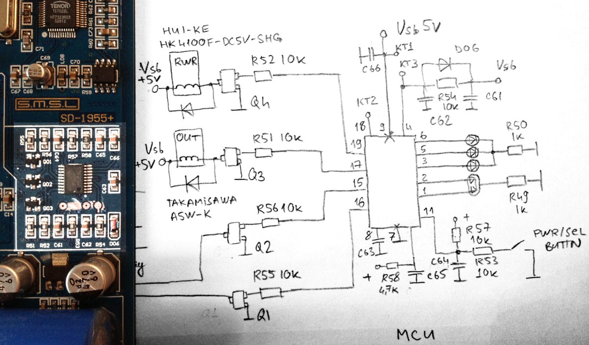

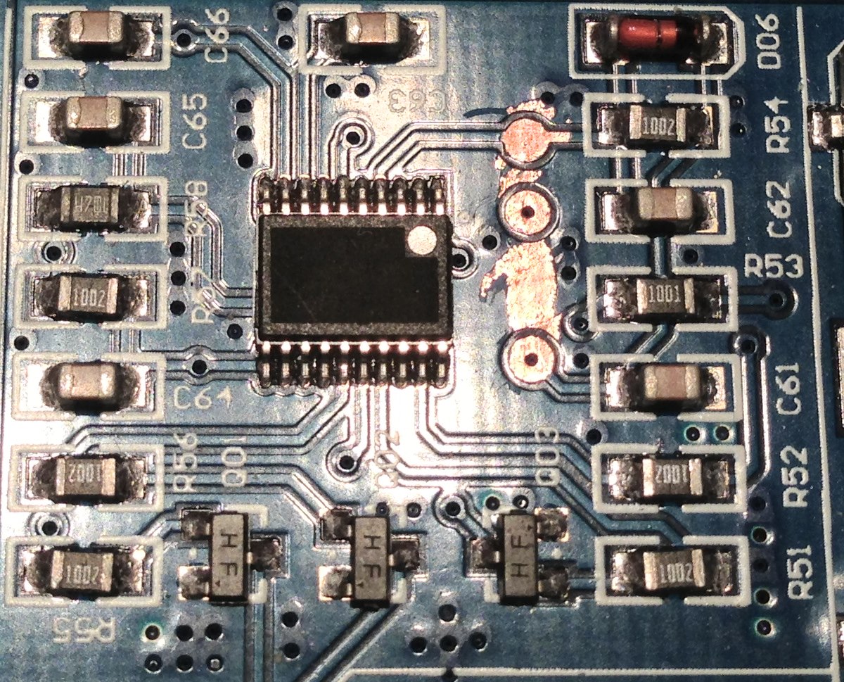

Приветствую
Есть ЦАП, SMSL AD9155+, китай, но не суть, т.к. неизвестный особо. В нём есть некий контроллер, тупо переключающий входы, включающий питание всего устройства через реле и задерживающий подачу сигнала на выход через реле. Всё работает, но для составления схемы устройства хочется понимать что это вообще такое: хитрая логика, что то AVR подобное, CPLD или что вообще.
Характеристики:
- 20 выводов SOIC шаг 0.65
- питание +5V DC заводится на ноги 7 и 9
- кварца или RC цепи генератора не обнаружено
- на 4 ногу вроде как reset чтоли
- по выводам везде статичные цифровые TTL сигналы
фотки прикладываю
спасибо

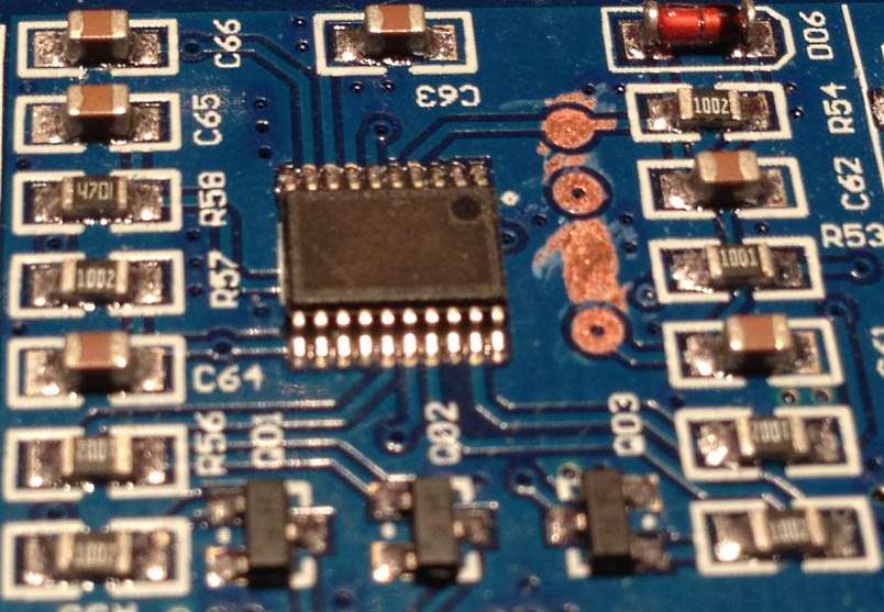

На ней вроде надпись какая-то просматривается?
Сообщения: 17966
Сообщение #3 От 20/11/2013 16:41 цитата
сфотать искомое крупным планом в анфас и профиль далее подумаем
goosespb
Сообщения: 16

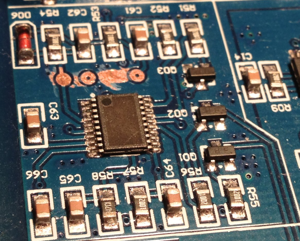

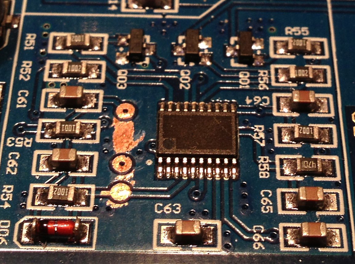

Сообщение #4 От 20/11/2013 16:54 цитата
--На ней вроде надпись какая-то просматривается?
Всё стравлено!
Это же китайский "хаенд", у них там "ноухау" :-)
Ещё dc/dc конвертор на переключаемых конденсаторах, тоже стравили.
--сфотать искомое крупным планом в анфас и профиль далее подумаем
Фоток завтра ещё наделаю. К сожалению макро объектива нет.
Ещё раз уточню схему, но вроде всё верно.

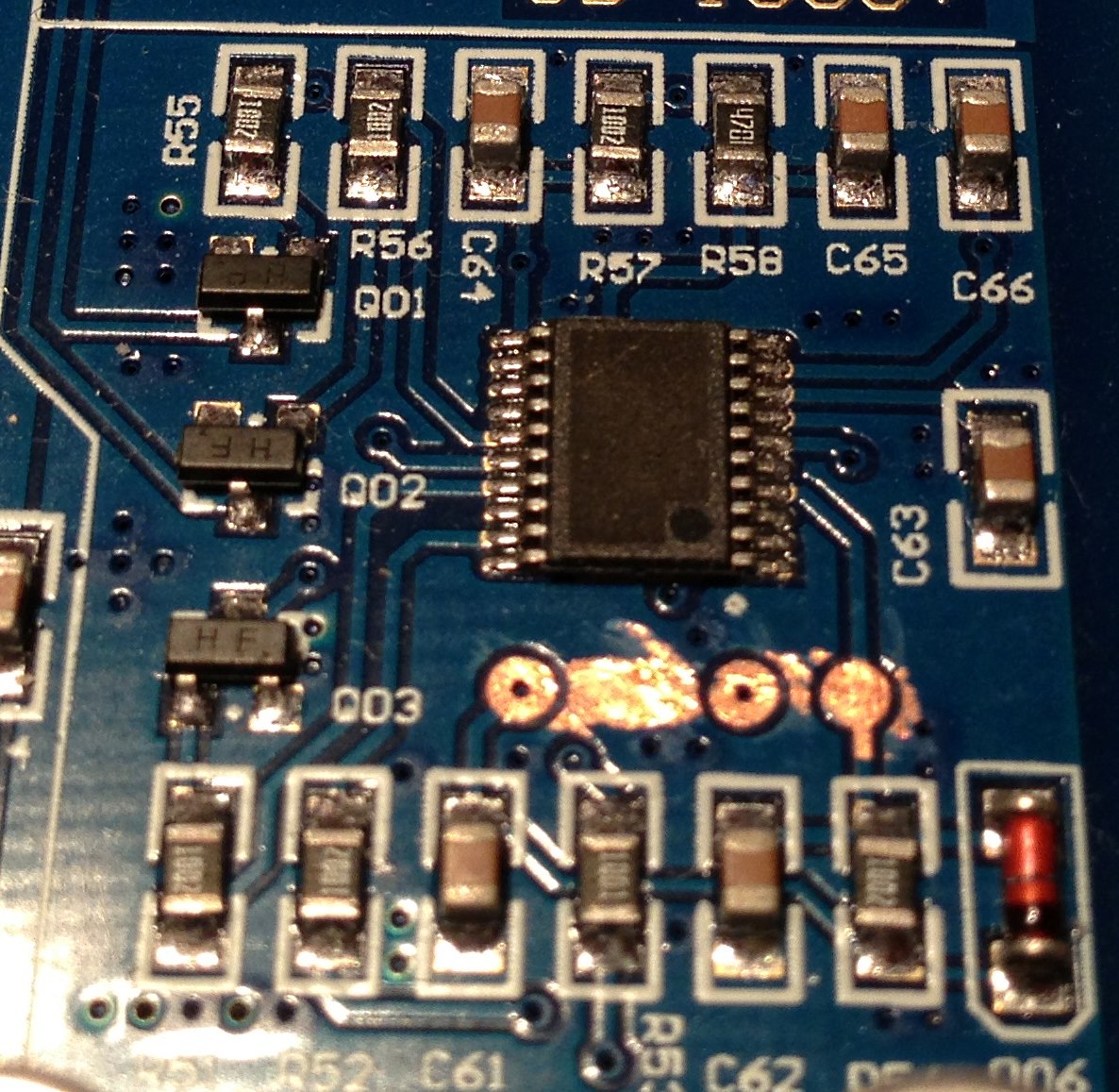

Сообщение #5 От 20/11/2013 17:41 цитата
Я бы PIC контроллеры попримерял.

--Я бы PIC контроллеры попримерял.
неужто у ПИК-ов можно назначать ноги питания?
пойду ещё раз посмотрю, не облажался ли я с 7й и 9й ногой питания

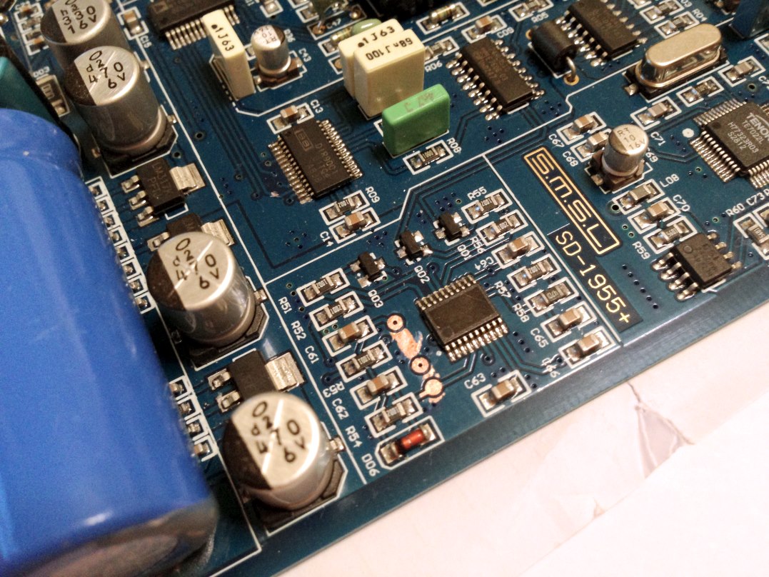

Сообщение #7 От 20/11/2013 22:25 цитата
Да врят ли это контроллер,да и какой смысл с него маркировку стирать поставил бит защиты и никто не скоммуниздит творение-вот обычную микру обычно китайцы затирают.Да и правее по картинке уже стоит проц зачем рядом ещё один ставить-сейчас сопроцессоры не требуются

Добавил фоток в исходный
--да врят ли это контроллер
Если это логика, почему питание так подаётся? Логика там рядом, переключатель на 4 позиции 74HC153, но т.к. входов всего три, то этот контроллер формирует только три положения, транзюки там на плате. Ещё один выход - реле на общее питание всего. Ещё выход - включение реле спустя 0.5 сек после основного реле.Сверху там не проц, а USB Audio.
