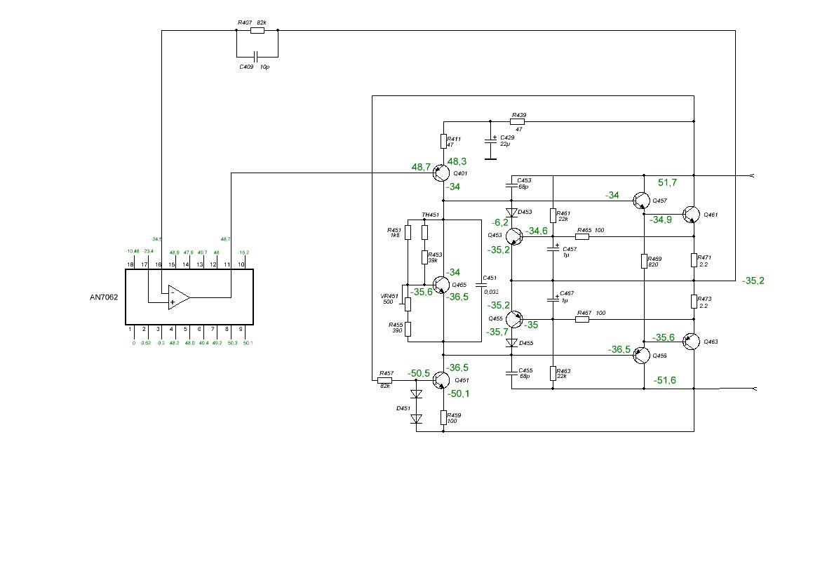

pabel, спасибо, что откликнулись. Это цепь обратной связи. На что, конкретно, я должен обратить внимание?
На данный момент я присоединил правые по схеме выводы R407 C409 с выходом усилителя (AA), а именно с узлом соединения сопротивлений R471 R473. Микросхему я не впаивал, так как хочу разобраться сначала с усилителем (по схеме класс АА).
Заранее спасибо!

Alex_UT5FWW писал:
И пришел к выводу, что неисправен каскад на транзисторе Q401, источнике тока на Q451 и микросхеме AN7062.
Ну пришел ты к этому выводу и дальше что?
Alex_UT5FWW
Сообщения: 19
Сообщение #23 От 01/12/2013 17:56 цитата
Как теперь правильно локализовать элемент, который неисправен? Все пассивные элементы целые, транзисторы целые. Как правильно проверить микросхему? Может быть попробывать создать на базе Q401 напряжение согласно заводской схемы? И потом посмотреть как себя поведет каскад?

@korshun@, поделитесь, пожалуйста, методикой проверки интегральной микросхемы AN7062 кроме как дать на вход сигнал и посмотреть что у нее на выходе.

Нет таких методик, кроме ЗАМЕНЫ и реакции на входной сигнал.
Alex_UT5FWW
Сообщения: 19
Сообщение #27 От 01/12/2013 22:51 цитата
Завтра выложу схему усилительного каскада со снятой картой напряжений.

KRAB, что, конкретно, для Вас необходимо, чтобы локализовать неисправность?

Вот что я нашел по Вашей рекомендации в интернете. Я делал все практически также. Но, к сожалению, проблемы возникли с узлом на микросхеме. Замена микросхемы на заведомо исправную не помогла (((

Прошу простить. Сейчас выложу схему.
  Схема_техникс_2.JPG  77.08 КБ  Скачано: 759 раз(а)
