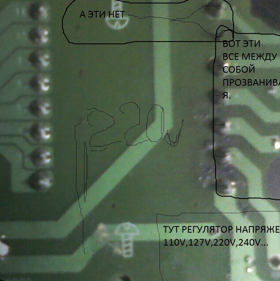

amfitol
Сообщения: 16
amfitol
Сообщение #9 От 24/12/2013 13:21 цитата
вот
ДОБАВЛЕНО 24/12/2013 14:24
amfitol писал:
вот
да тока зарегался...патом заполню,когда мц починю. голливудская улыбка

cyberbob
Сообщения: 1326
cyberbob
Сообщение #10 От 24/12/2013 13:28 цитата
amfitol, А про предохранитель внутри транса ты ваще откель узнал?Интересно прост....чёт в таких трансах я не встречал такой байды...
ДОБАВЛЕНО 24/12/2013 14:31
Нихрена,ща заполняй профиль тут так принято,а то на тя уже косо смотрят...давай давай...И огласи на какие выводы транса приходит 220 в.
amfitol
Сообщения: 16
amfitol
Сообщение #11 От 24/12/2013 13:33 цитата
у меня была таких 2 мц, второму ваще нечем помоч ну я от него транс и распилил...там в парвичке этот термопредохранитель стоял.
а к этому брат присоединил 4 колонки и буфер и на все деньги врубил! вот он от перегрева и сгорел...
cyberbob
Сообщения: 1326
cyberbob
Сообщение #12 От 24/12/2013 13:38 цитата
Лирику нах,220 на какие выводы приходит,на крайние?Он не от перегрева сгорел,а от перегрузки,вот между какими не вызванивается,там и поставь перемычку,тока тонкую пару волосков от МГТФ,вторичку отключи шоб не убить МЦ и включи кратковременно..
