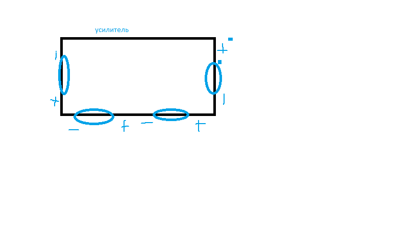

доброго дня , есть проблема с подключением 4 колонок CVGAUDIO ODF416TW к Усилителю со встроенным модулем MP3/FM CVGaudio M-243Tm я решил сделать последовательное подключение колонок 4-16 ватт низкоомное подключение, чтобы суммарный импеданс был не более 16 ом, по такой схеме получаю 4 ома вроде так, но есть опасение что через динамики пойдет низкий ток из за высокого сопротивления сопротивления Динамики будут звучать очень тихо. Эффективного согласования усилителя и нагрузки (динамиков) не получится.

Школьный курс физики, так-то. Лень мне гуглить даташиты на акустику и усилок. Сколько выходная мощность усилка и на какой нагрузке? Сколько сейчас сопротивление одной колонки и её мощность?

я еще усилок не подключал чтобы мерить , боюсь спалить - мануал http://cvg.ru/docs/manuals/CVGaudio_M-series_manual_2015.pdf колонки поставил в режим 16 ом -режим low impendance
мануал http://cvg.ru/tovar/nastennye_dvuhpolosnye_akusticheskie_sistemy_16ohm/cvgaudio_odf416t/

подключил по 100 ваттной линии параллельно
