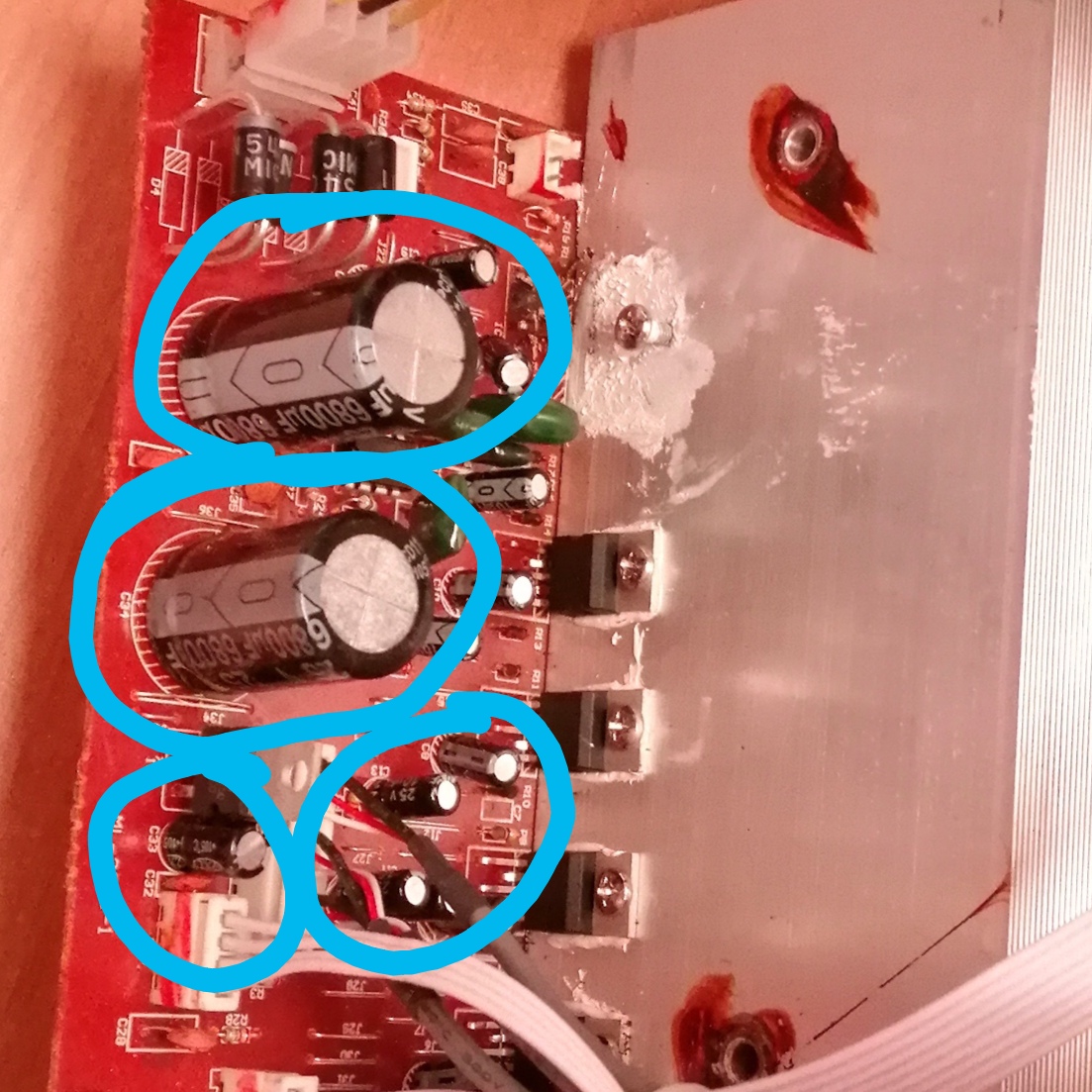

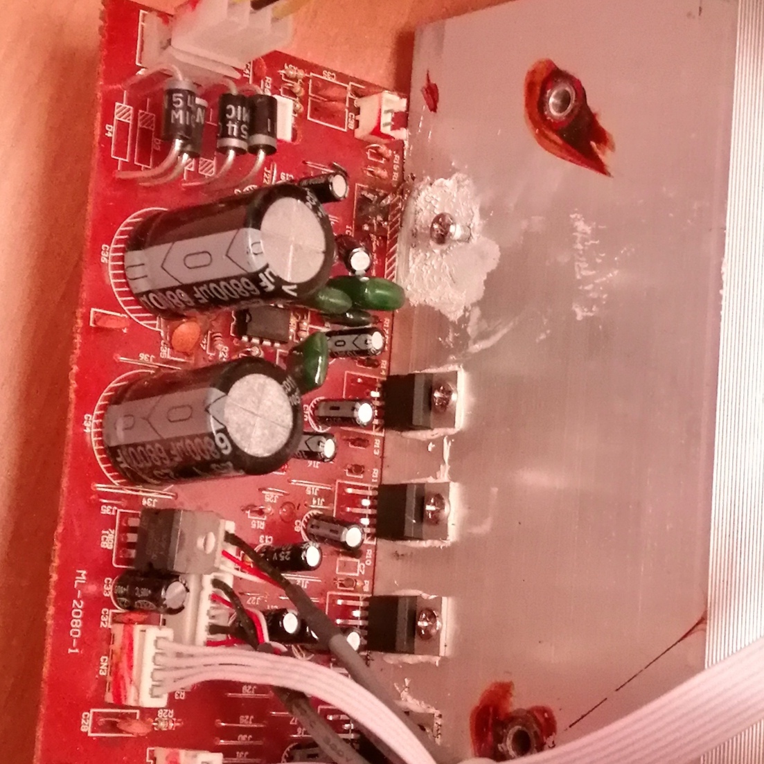

Привет всем. Помогите с опознанием микрухи. Произошло перенапряжение сети. И в архивах здесь искал и на просторах такого не нашёл.
ДОБАВЛЕНО 30/11/2019 23:29 PM
Шасси ML-2080-1. БП и усилитель на одном шасси. Разлетелась микросхема 11 pin.

Nexon HT-6001
ДОБАВЛЕНО 01/12/2019 10:25 AM

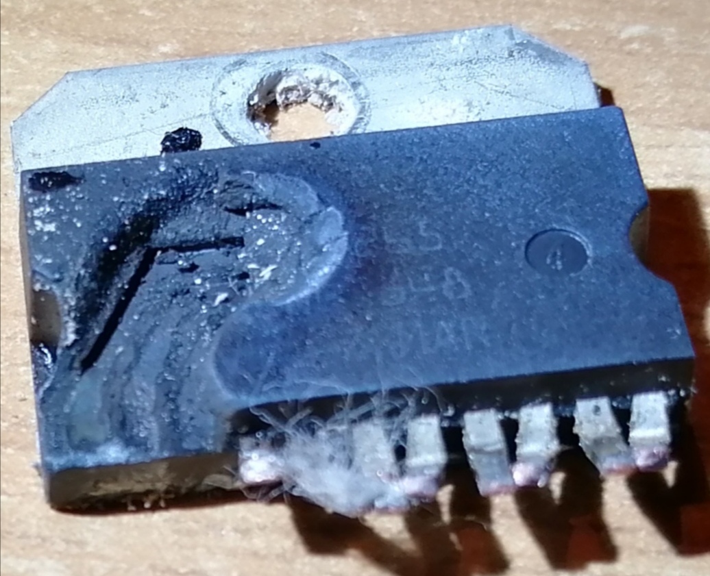

Здесь была микросхема.
ДОБАВЛЕНО 01/12/2019 10:26 AM
11 ножек.
ДОБАВЛЕНО 01/12/2019 10:27 AM
Что самое печальное, даже фото такого усилителя трудно найти на просторах интернета.

FYSR, возьми и прикинь УНЧ на 11 выводов. Например TDA2009.

В общем более-меннее похожи на TDA7265, TDA7269. Буду пробовать.

Добрый день. Из-за обстоятельств, раннее не было времени даташит приложить к монтажу. Но отделался великолепным счастливым случаем! Немножко лентяя включил улыбка и сегодня решил продолжить с отмывки микросхемы. Конечно совсем не надеялся на результат что-то увидеть. Минут 15 отирал закопченую поверхность СЕПТИЛ ПЛЮСОМ. И как же лентяй во-мне обрадовался, когда увидел половину знаков. Так что исходя из "раскопок" я был на правильном пути из двух кандидатов TDA 7265 и 7269. И исходя найденым остаткам надписей, ...265 безоговорочно нам повествует об результате опознания.
Всем спасибо учавствовавшим, за уделённое внимание. Модераторов хотелось бы попросить внести эту тему в архив, так как интернет совсем нулевой в плане информации об этой аппаратуре. Чуть позже выложу фото плат и перечень микросхем этой системы 5.1

1. TDA7265 (11PIN)
2. TDA2030A (5PIN)
3. 4558D (5L14W) (8PIN)
4. L7809CV (3PIN)
5. 1N5401
ДОБАВЛЕНО 03/12/2019 12:37 PM
Вид обратной стороны. Качество фото конечно желает лучшего.

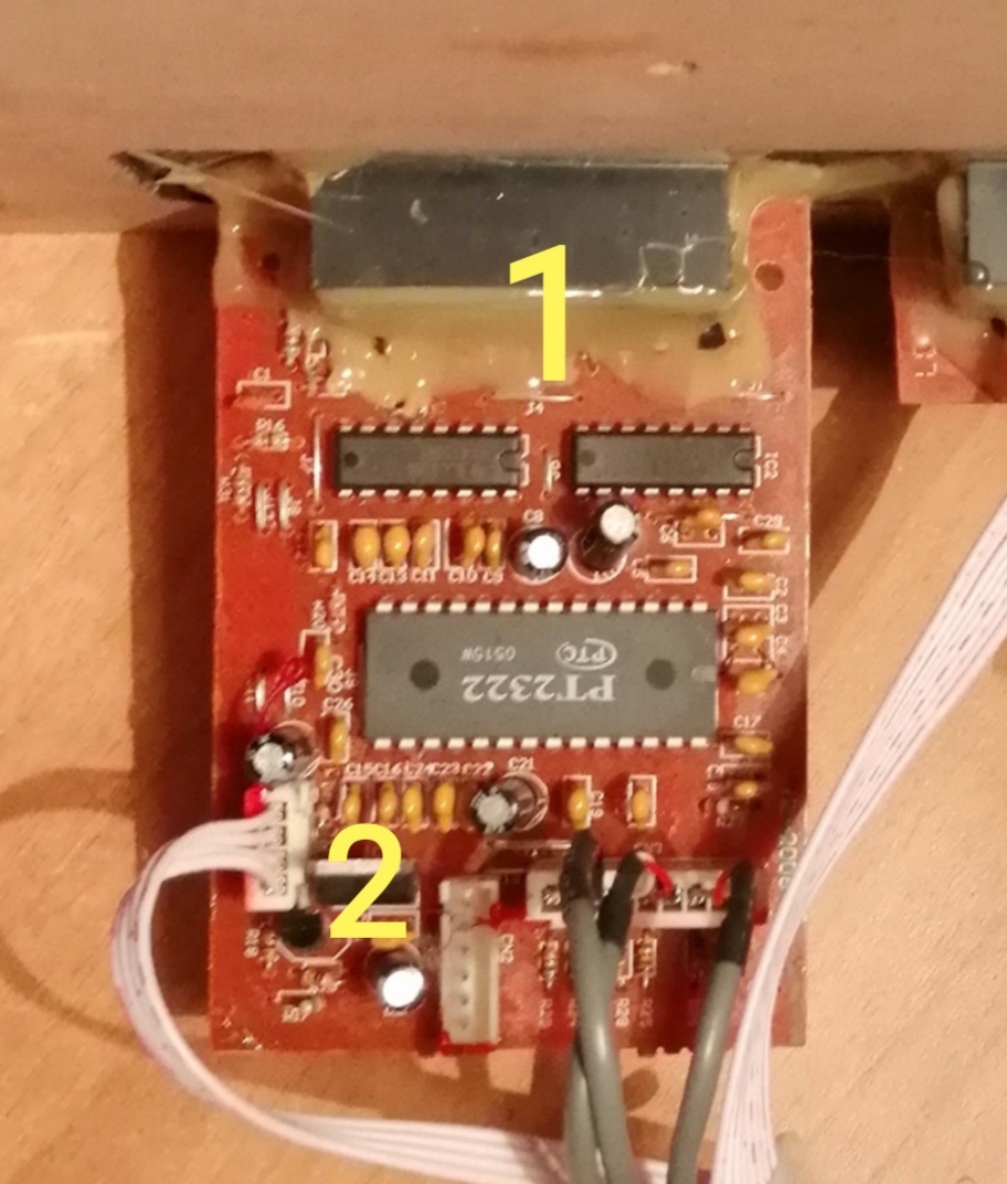

Вторая плата. Шасси ML-2008-3.
1. CD4053BE (5CD31KK) (16PIN)
2. L7805CV (3PIN)
ДОБАВЛЕНО 03/12/2019 13:00 PM
