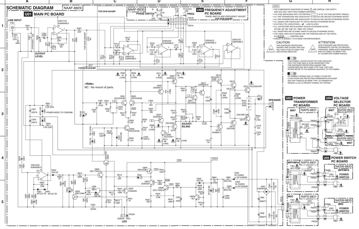

Сообщение #22 От 17/02/2020 17:44 цитата
Схема УНЧ
ДОБАВЛЕНО 17/02/2020 17:59
pion, нашёл похожую схему у ONKYO. Состав другой, но нужный тебе узел там есть! Это регулировка тока покоя. Взгляни какие транзисторы там применили- 2SC3423 и 2SA933S-S. На схеме есть контрольные точки и указаны напряжения.
ДОБАВЛЕНО 17/02/2020 18:02
У тебя усилитель более продвинутый- на Дарлингтонах, а здесь они составные, но по сути всё так же

II3II писал:
Схема УНЧ
Спасибо, 2SA933 уже заказал, попробую с ним. Правда есть сомнения насчёт него по току, но в продаже не нашёл ничего другого с большим коэффициентом усиления. Тут возник вопрос, зачем там транзистор на 50в? , и можно ли поставить транзистор на 30в, 800мА. 2SA966?

Сообщение #24 От 18/02/2020 12:58 цитата
2SA966-- 30 в.--- 1,5 а. Подключи нагрузку вместо динамиков, и выставляй 0 на средней точке! Может у тебя выходной каскад не настроен, поэтому и проблема..

Сообщение #25 От 19/02/2020 11:06 цитата
Поставил 2SA933, похоже схема работает. На выходе -0.02в. Ничего не греется. Поставлю на прогон.
ps. Ещё раз огромное спасибо за помощь!
