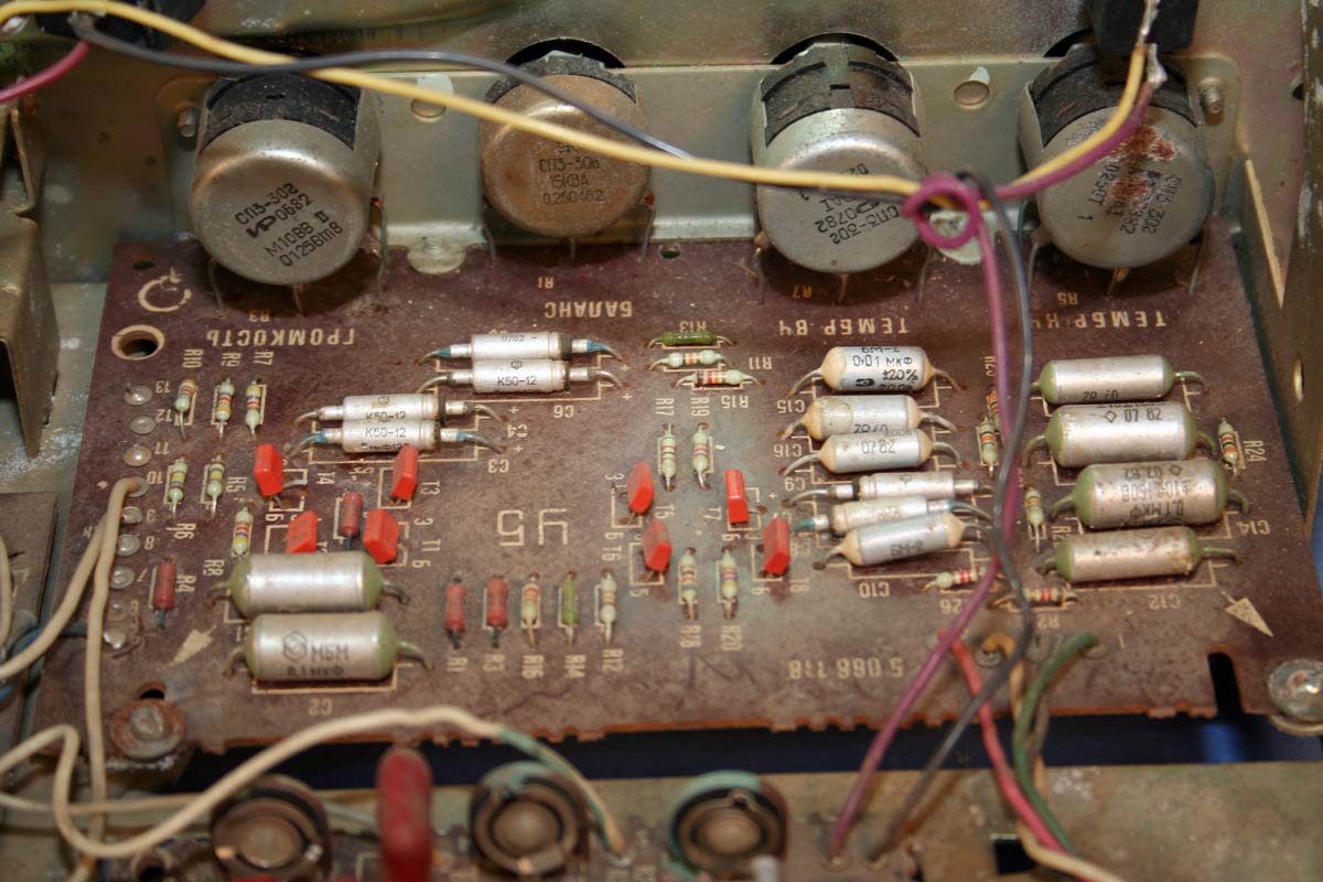

Всем доброго времени суток. Fisher PH-W702K очень удобен тем, что может питаться от 12в, по этому часто берется на природу. И вот в один из походов чьи-то кривые руки перепутали (+) и (-). Пошел белый дым из корпуса с характерным запахом. Приехали домой, погоревали и решили ремонтировать. Включил в розетку нет звука, ни на радио, ни на кассете и соответственно не усиливает со входа. При вскрытии корпуса обнаружился вздутый Конденсатор 3300 мкФ по питанию, (его тут-же и заменил) и больше никаких визуальных повреждений. Появился треск (как описать даже не знаю, ну, как у мультивибратора только щелчки раз в секунду полторы) далее заменил конденсатор (1000мкФ 6.3в) на выходе микросхемы с радиатором (один канал), и 4 на входе (100мкФ 10в). Включаю кассету, на полной громкости поет, но с жутким шипом, скрипом, треском и т.д. звук убавляю начинаются шелчки. Что дальше делать ума не приложу, все кондеры менять что-ли? и еще что-за элемент 333 J? прикрепляю фото.
рёв в три ручья помогите кто сможет?

меняй и микросхему под радиатором..
333 J лучше не трогай подмигивание

Спасибо! так не охота микросхему выпаивать, но по видимому придется.

Сообщение #4 От 22/10/2009 13:54 цитата
Она в первую очередь и страдает.. Что её там менять? Когда речь идёт о 100-ножечном процессоре - понять можно, но УНЧики меняются безболезненно!.. подмигивание

всем спасибо, поменял микросхему LA4555 и все заработало.
