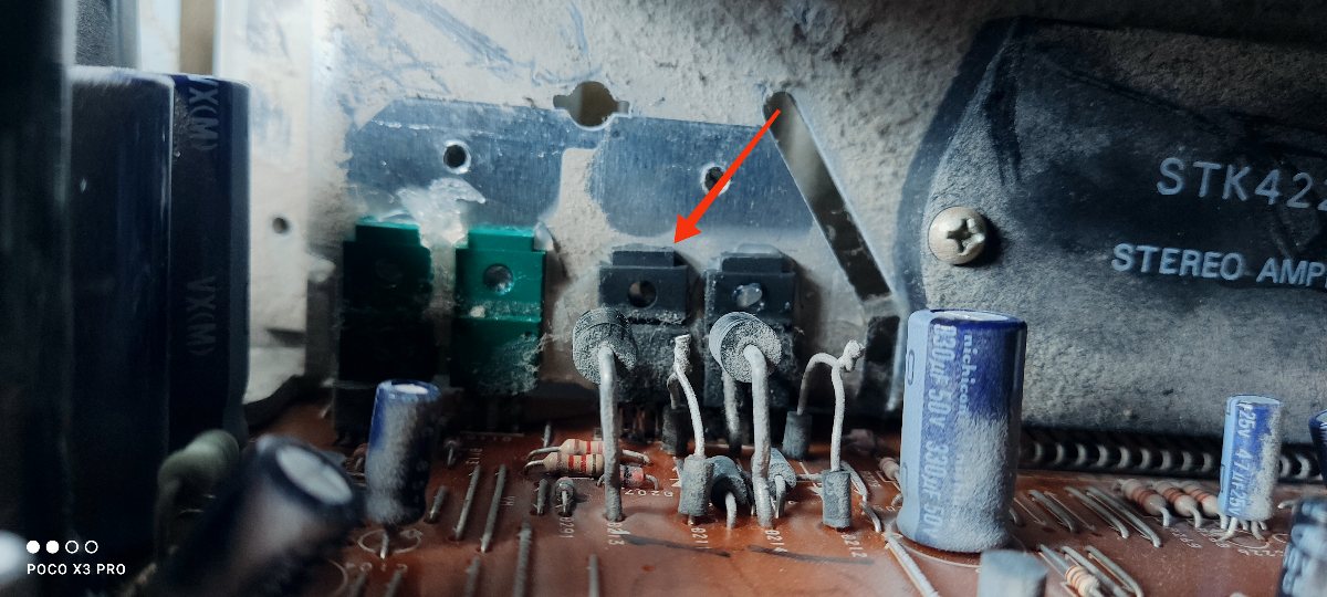

Всем доброго времени суток. Понимаю, что форум предназначен для спецов, мастеров, но не кидайте сразу тапками улыбкаПросто нигде в интернете не нашел информации и решил задать вопрос Вам - мастерам в этом деле.В общем перейду сразу к сути. При увеличении громкости начинает пробивать на плату одна из деталей под номером Q211, из-за чего появляется едкий дым. Как она называется правильно? Что можно сделать в данном случае? Замена данной детали или попробовать заново перепаять, если поможет? Прикрепляю фото

Kingpin, транзистор. Вычистить прогар на плате острым предметом,промыть растворителем.

Видимо кольцевая, вот и искрит. Вычистить, проверить транзистор, пропаять.
