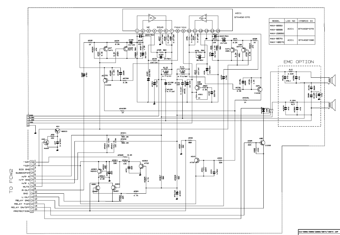

aigolubev
Сообщения: 9
Сообщение #14 От 24/05/2013 07:13 цитата
Поменял транзистор AQ10, он стал открываться,на шине протект стала 1 (4,5в),при включении аппарат стал писать PROTECTION и уходить в дежурный режим.Значит AQ10 должен быть закрыт?

Сообщение #15 От 24/05/2013 08:20 цитата
клади кусочек схемы картинкой ...

Сообщение #16 От 24/05/2013 17:53 цитата
СХЕМА УНЧ
  Безымянный.png  116.25 КБ  Скачано: 2030 раз(а)
Сообщения: 17970
Сообщение #17 От 24/05/2013 18:43 цитата
да должен быть закрыт,можно закрыть его принудительно выпаяв из платы и глянуть как будет девайс работать,так как там монтажное или и на сработку могут влиять другие транзисторы-а потом уже разбираться с конкретным экземпляпром.Мож утечка в токоизмерительных транзисторах в одном из каналов
pabel
Сообщения: 5471
Сообщение #18 От 24/05/2013 20:08 цитата
"serega-64. 0 вольт." ( aigolubev, ) \
Проверять надо прохождение сигнала от микросхемы UIC2(а может и ее саму) до AQ6,который Реле управляет.

pabel
Сообщения: 5471
Сообщение #20 От 24/05/2013 22:25 цитата
Нет у него никаких проблем с усилком .А транзистор он херзнам какой поставил ,вот и протект появился. голливудская улыбка
Комплекс работает так :
1.Включаем аппарат ,проверяем сигнал протект ,и если его нет -Включаем Реле.
2.Включаем аппарат ,проверяем сигнал протект ,и если он присутствует -Реле Не включаем ,а выводим на Табло -"PROTECTION",и уходим в "Аут".Или как писал aigolubev, " и уходить в дежурный режим" голливудская улыбка
