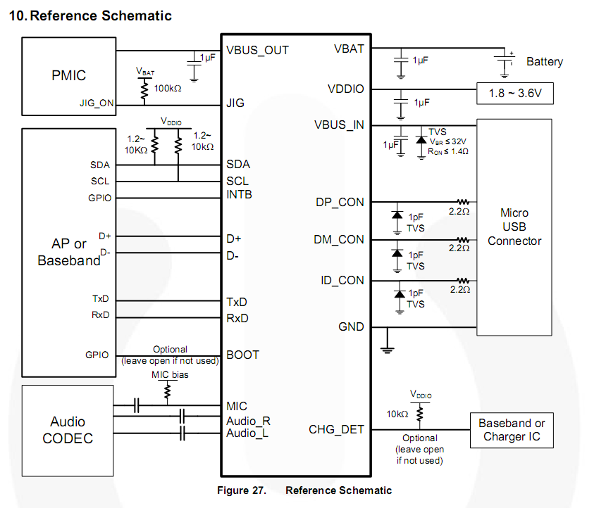

Сообщение #3 От 26/08/2013 23:57 цитата
rommy, Ни как не пойму.Подключал тело к компу(проверить зарядку по USB) коннект был.Типа , найдено новое оборудование..Скачал прошивальщик и прошивку,бросился подключать и ...U600 у меня нет и не с чего сдернуть.Помереть она не может сама по себе.Замерял мультиком , коннект до пятаков микры есть.Неужто я ее грохнул, когда кабель отключал от usb..
  м.png  65.74 КБ  Скачано: 486 раз(а)
