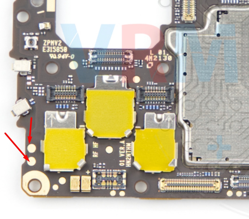

Телефон Honor 50 принесли после другой мастерской. Он после влючения переходит в "пуск - Стоп", загорится заставка, жужит вибро и опять откл и так пока не отключишь АКБ.
На смартфоне меняли дисплей (разбит был), на корпусе и на плате видны следы влаги и вмятины на экранах. Там даже не пробовали мыть плату.

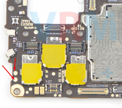

Одно место особенно пострадало, над контактами кнопок, пятаки и дорожка между ими сгнили в хлам, никуда не звонятся. Вопрос: что за пятаки, куда идут? Подозреваю, что идут к + или к светодиоду. Фото взял с интернета.

Собрать телефон и глянуть что туда контачит.Может быть и тест поинт для прошивки.Мож антенна нфс.Схем на него в открытом доступе нет.
Тут хреново что его отмыли так бы можно по следам жидкости прикинуть куда лезть.

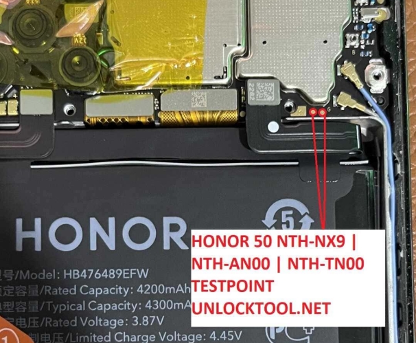

Тест поинт точно в другом месте
 Размер файла:  238.11 КБ
 Просмотрено:  54 раз(а)
Сообщения: 17966
Сообщение #8 От 03/08/2026 23:12 цитата
Тогда и беспроводная зарядка может быть смотреть надо что туда заходит на эти точки.

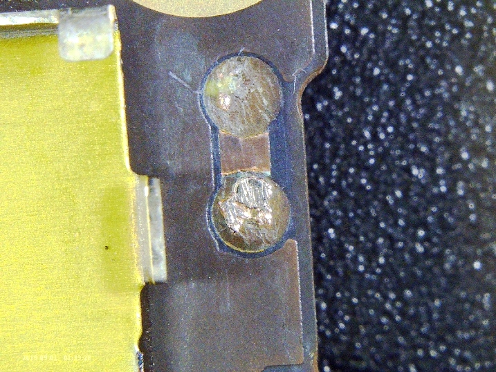

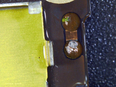

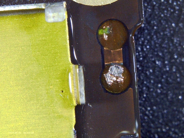

Сверху к ним ничего не прижимается, в интернете смотрел разборку, тоже нет ничего. Тут перемычка между ними, а куда они шли на плате? Пробовал поскоблить вниз, но перемычки в нижние слои тоже сгнили, там только зелень. Нижнюю плату отсоединял, ничего не сменилось.
Фото остатков пемычки, второе фото, смочено спиртом, просвечивает дорожка.

Сообщения: 17966
Сообщение #10 От 04/08/2026 16:48 цитата
Пробовать в реквери зайти,если зайдёт то хоть прошить можно будет.
