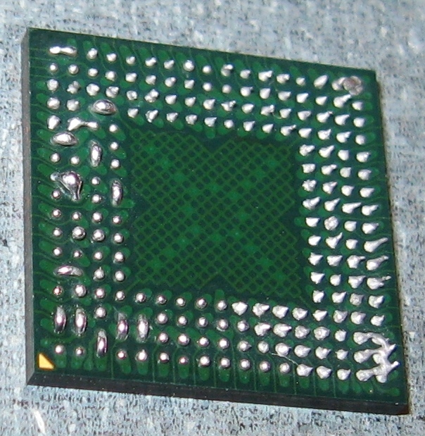

Задача: перекатать PMB7850E на Siemens 55, но опыта в данном деле пока что не имеется (старый Siemens подходящий вариант для приобретения первого опыта). На днях приобрел паяльную станцию, изучил основы пайки BGA микросхем на различных форумах и сайтах, данные очень разнятся. Поэтому хотелось бы поддержки для первого конкретного случая реболла в домашних условиях с помощью подручных материалов.
Фото подопытного прилагаю. Шары слиплись.
В наличии: паяльная станция, трафареты для SE, Motorolla, Samsung (для Siemens не имеется), припой, флюсы (ЛТИ-120, Ф-61А, Ya Xun YX-223), спирт - все, что смог раздобыть в нашей глубинке.
Подскажите, опытные мастера, с чего начать и как действовать?
Подопытный PMB7850E
 Размер файла:  240.76 КБ
 Просмотрено:  401 раз(а)

akak, очищаешь микросхему от старого олова, прислоняешь трафарет, накладываешь пасту, греешь до расплавления олова.
плату либо паяльником вычищаешь, либо оплеткой для снятия олова.
ставишь по меткам микросхему и греешь пока она сама не присядет.
все.

Без трафарета и без пасты даже не пробуй, не накатаешь шары (хотя где то читал кто-то раскладывал шарики улыбка ). Есть вариант посадить микросхему на пузо, только накатывать ты так и не научишься, да и это не вариант. Так что покупай пасту, трафареты (можно универсальный, но не лучше) и тренируйся. Для тренировок хороший выбор, шаг у микросхемы большой, проще учится. Правда если телефон потом думаешь востанавить, то на плате не сильно шибко тренируйся не очень у сименов платы.

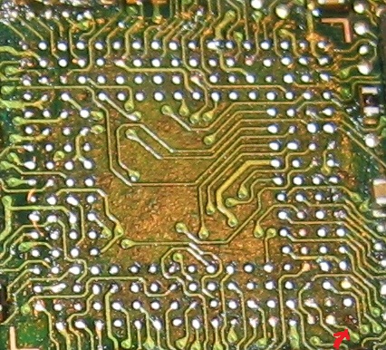

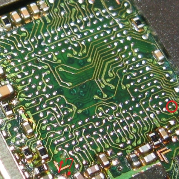

Вариант, но это дело времени, а пока буду пробовать на брюхо. Хотя прежде еще надо восстановить одну контактную площадку из-за которой собственно проц и снимался.
 Размер файла:  123.24 КБ
 Просмотрено:  407 раз(а)
TRIPLEX
Сообщения: 2533
TRIPLEX
Сообщение #16 От 04/03/2011 00:19 цитата
иголкой "ковыряем" до появления металлического блеска, капаем олово и хорошенько греем. Наносим флюс (пожирнее) и снимаем плетёнкой лишнее олово

Замыл, расковырял, прозвонил - нужный контакт есть, а припой не цепляется. Лежит шариком. Попробовал с активным флюсом Ф-61А - все равно не цепляется хммм...
Нужна подсказка!
Если не получится, буду проводком выводить.

Пробуй, пробуй не всегда сразу цепляется. Попробуй чуть больше расковырять (только не перестарайся). Прогрей получше, но без фанатизма. И флюс активный не самый лучший вариант для сотовых. А по поводу в яблочко так это типовуха после падения. В свое время столько их переделал. улыбка
voffka
Сообщения: 5417
Сообщение #20 От 04/03/2011 20:10 цитата
akak, с активным флюсом телу (от недели до месяца) быстро приходит капец,... не балуйся с активами, это не телик лампы паять.
зачищаешь пятак иголочкой, потом паяльничком залуживаешь, а после только цепляешь шарик....
