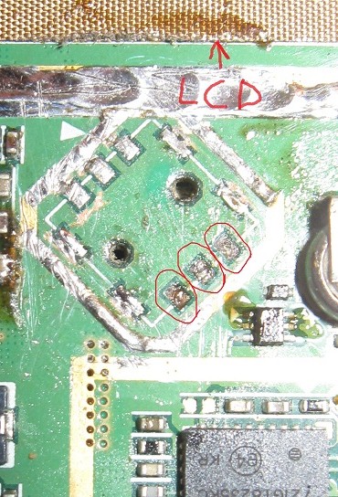

Не включался. Были следы окислов в верхней части платы, на разъемах дисплея и тачскрина. Устранено.
Телефон включается, картинка есть (если присмотреться), но не работает подсветка дисплея.
Мануала не нашел. На шлейфе указан MDS40111, инфы бы по дисплею - как реализована подсветка, какие сигналы куда и для чего. Кто владеет информацией, прошу подсказки.

Я ж на него сначала и смотрел, только чего-то протормозил и считал пины не с той стороны, так и сбился с пути истинного... Так что шлейф ни при чем, на коннектор не приходит напряжение с Led_anode, Led_cathode. Буду теперь смотреть по схеме...
А сколько вольт вообще должно приходить на подсветку?
akak
Vbat имеется, LCD_BL_K вроде приходит на коннектор, LCD_BL_A теряется где-то внутри платы...
Вывожу LCD_BL_A проводком, кидаю на коннектор - никаких изменений. Вопрос: грешить на стекляху LM3530 (N7100 по схеме,как проверить, мануал имеется ) или все-таки LCD_BL_K не доходит?

| akak, Сними L7100 и V7100 и подай на BLA +,а на BLK- от БП через R10-20 ом,V порядка 10 V, и смотри, где теряется.(потребление смотри!)Часто L7100, С7103 и след. в мусор. На выходе преобразователя (С7103) должно быть 10-18 V, при условии, если нет "короткого". Удачи. |

Светодиоды дисплея в норме - есть слабое свечение на отсоединенном от платы дисплее, при подаче 12V (больше у меня блок питания не выдает).
Сегодня обнаружил, что при включенной зарядке - на выходе ( BL_A , BL_K) преобразователя - 23,6В. При отключении зарядки - 0В.
Как работа драйвера подсветки может быть связана с зарядкой телефона? Отсутствие каких-то (I2C,ALS2 и т.д. ) сигналов? Большое потребление тока? Или что-то еще?
P.S. Новые факты.
Взял проволоку с катушки от будильника, напаял съеденный коррозией контакт от C7103 до коннектора дисплея.При подключении зарядки дисплей подсвечивается и показывает зарядку. Но не включается. При подключении зарядки к включенному телефону - телефон выключается. То есть подсветка экрана и включенный телефон - вещи несовместимые. Продолжаю копаться по схеме...

Поанализировал схему и факты, в очередной раз вернулся к сигналам приходящим на драйвер подсветки - ALS2 и I2C.
ALS2 - это сигнал с оптосенсора, который, как я понял, регулирует подсветку дисплея в зависимости от уровня освещенности. Нашел мануал на сенсор TPS852. Питающее напряжение, указанное в документации (-0.5 to 7V) на TPS852 отсутствует, выходное, соответственно тоже. Может ли это повлиять на отсутствие подсветки дисплея?
Шина I2C - соединяет E_compass, Touchscreen, Accelerometr, LCD Backlight, Camera, Charge, Qualcomm (N5400, N5300, N5000, N7100, N7300, N1350, N1600 соответственно). Может ли так быть, что идет просадка шины на какой-нибудь из микросхем и подсветка не срабатывает. Ведь в выключенном состоянии телефона, когда E_compass, Touchscreen, Accelerometr, Camera неактивны, только с зарядкой, подсветка дисплея работает. Как диагностировать работу шины I2C без осциллографа (осциллографа нет в наличии)?
TPS852 - фотосенсор.pdf 251.45 КБ Скачано: 771 раз(а)
akak
Гипотеза с шиной I2C оказалась верна. Разгрузка квадратной шины (снял камеру, отпаял Accelerometr и E_compas ) вернула подсветку дисплея к жизни!!!
