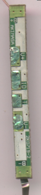

крайние - питание
Т - резистор на землю 8,2к
ID - идентификация акку
наверно ругаться будет
Добавлено Пятница, 08 Октябрь 2004, 11:21
Блин, пока отвечал, вопрос испарился злость
  aku.jpg  36.3 КБ  Скачано: 3391 раз(а)
