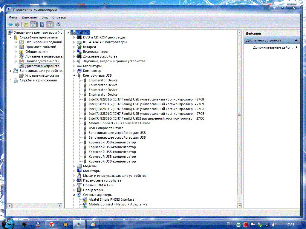

Сообщение #8 От 28/02/2015 12:44 цитата
разбирал и собирал спец отвертками! Аккуратно, в мед перчатках чтобы не заляпать! определяется как неизвестное в выключенном, так как не включается, поставил дрова, звук вкл, выкл через каждые 30 секунд(на компе) идентификатор, не могу найти устройство. Пробовал без модуля, все тоже самое, ведь при включении должна сработать вибрация, её нет.

Сообщение #9 От 28/02/2015 13:07 цитата
Батарея заряжена?Похоже на то что телефон находится в режиме загрузчика только драйвера мткашные не стоят.Попробуйте подать 5 вольт от усб клмпа или об блока питания на клеммы акб(батарею вытащить)и включить телефон.Если без батареи по усб так же пояыляется и пропадает устройство через несколько секунд то так оно и есть
ДОБАВЛЕНО 28/02/2015 13:11
Если поставить Mtk usb vcom driver то у вас будет появляться и пропадать компорт с интервалом в несколько секунд это значить что телефон находится в режиме загрузчика.В этом режиме его можно прошить с компа.
