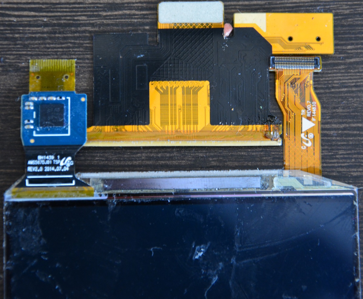

Матрица некоторое время не была приклеена в рамке. Какое-то время "гуляла" вверх-вниз,отчего в месте изгиба шлейфа образовались микротрещины, восстановить дорожки которого,думаю,нереально никакими тонкими проводами ввиду очень мелкого шага. Отделил стекло, под нагревом шлейф легко отделился от дисплея. Имеется абсолютно целый шлейф с донора. Может, есть у кого опыт склейки шлейфа с таким мелким шагом?

"есть у кого опыт склейки шлейфа" Вы с целью в ремонт отдать кому? улыбка В 99% будет вердикт "замена модуля" в данном случае. Если речь идет об обмене опытом "как похоронить модуль, отодрав шлейф"(в домашних условиях не представляю как будете новый к стеклу клеить) то этого навалом в сети.

Видосов с нете много как китайцы клеят на оборудовании.Так и клей там какой-то хитрый.Если всё это купить то наверное можно и приклеить голливудская улыбка
Модуль в магазе 150долл стоит(в нашей деревне).Тут вам проще б.у. мобилу прикупить-на пиво сэкономите+запчасти будут.
ДОБАВЛЕНО 08/04/2017 11:25
Я как то пробовал на S3 родной назад приклеить паяльничком через фольгу так он пару дней пожил и умер,сначала частота строк плавала(как в телевизоре)а на утро кино пропало совсем

"так он пару дней пожил" Да пусть и дольше, а еще модуль аккуратно опять склеить надо... Для супероптимистов короче и с соотв. оборуд., а тут судя по фото и микроскопа нет, не говоря об ост-м. Так, теориями только если покидаться улыбка
Кстати, неопытным на заметку-у китайцев пошла мода шлейфы подклеивать к железу черной а-ля изолентой-скотчем, пару раз приносили с надорванными шл-ми(мобилы-планшеты) после попытки второпях отодрать эту фигню "махом".

Да никому в ремонт не отдаю, сам ремонтирую телефоны по мере возможностей(насчет фото, оборудование есть, но далеко не самое навороченное). Здесь отдельный случай, торопиться некуда. Можно что-то новое попробовать. Помнится, лет пять назад на форумах обсуждались методы проклейки, но там были совсмем другие шлейфы. За столько времени немало чего изменилось, подумал, может какие новые методы по вклейке практикуются.

n max, вы к тому, что никакие прикладывания, припаивания, приклеивания не помогут ввиду значительной нагрузки и что нужен дорогой спец. клей, который обеспечит во времени стабильный контакт?
Сообщения: 17913
Сообщение #9 От 08/04/2017 13:00 цитата
Так точно. классно! В случаи с лсд можно было и графитом промазать ток там микроамперы все бы работало.В магнитолах так и восстанавливали.
В амоледах какой-то хитрый клей используют по типу паяльной пасты с шариками или плёнку с ними же.Мазюкают в месте контактных дорожек прикладывают шлейф по меткам и горячим предметом прижимают и вуаля

Под увеличением видно, что вроде весь клей остался на стекле, нанесен четко на каждой дорожке. Врядли старый уже будет держать...Где-то вроде бы слышал, что те же китайцы предлагают услуги по переклейке шлейфа. Но где и когда слышал, наотрез не помню.
