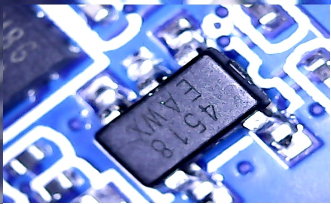

Не работают часы Smart Watch. На фото в цепи зарядки аккумулятора, похоже это контроллер. Аккумулятор не заряжается, при отключении зарядки показывает, что зарядка идет, аккумулятор само разряжается в ноль, заряжаю принудительно.
Подскажите пожалуйста это контроллер заряда? Какой его аналог? Найти для замены не могу.

WS4518E 300mA, Single Li-ion Battery Charger

Спасибо! Буду искать где купить.
