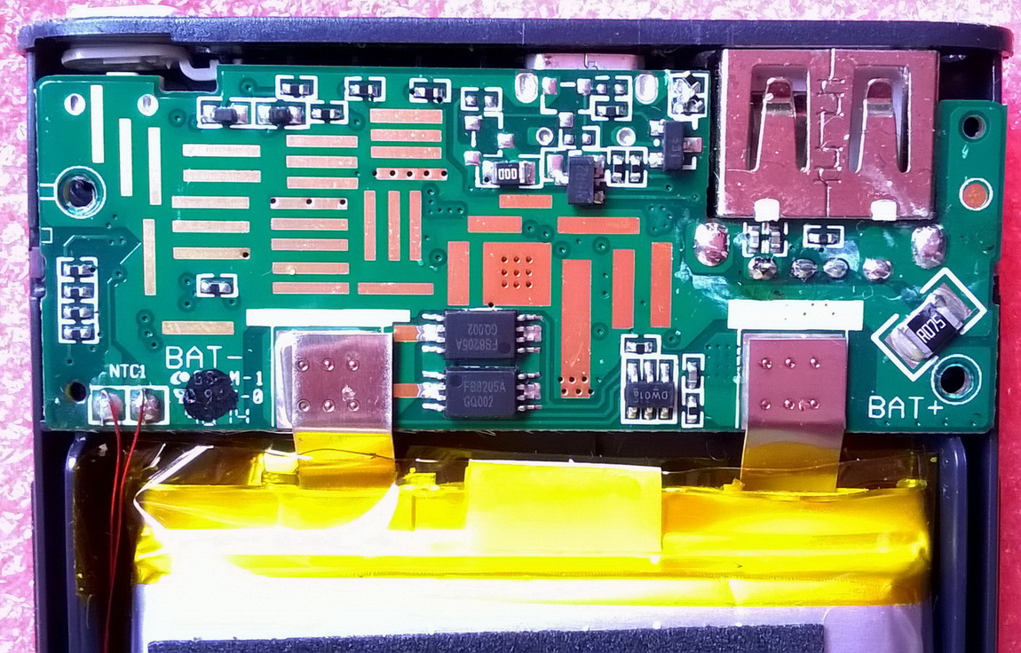

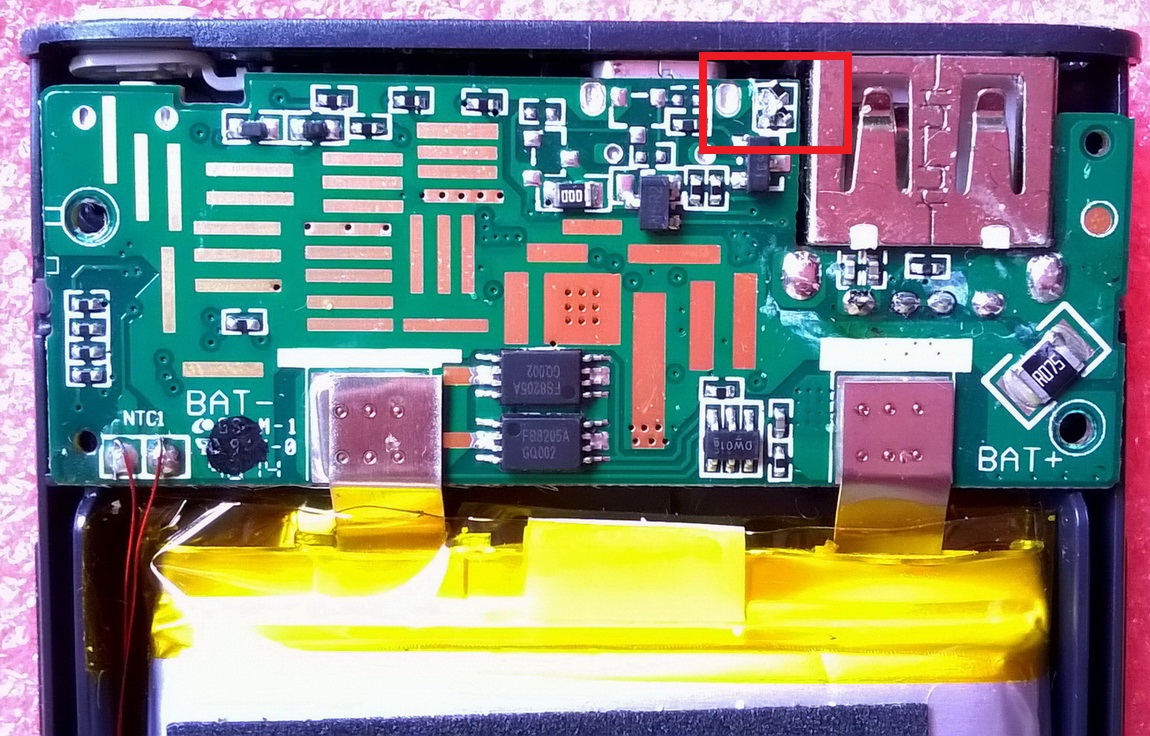

Первая проблема-вскрыть улыбка Разобрался-2 винта под наклейкой на стороне, противопол. той, где разъемы и выдвигаем из корп.
Второе-надо на период ремонта отключить батарею. На фото видно, что просто отпаять конт. нельзя, след-но поднимать р\эл-ты, разрывая цепь.
Вопрос, может кто занимался с power bank - ничего не сбросится там, что потом программатора потр-т? улыбка

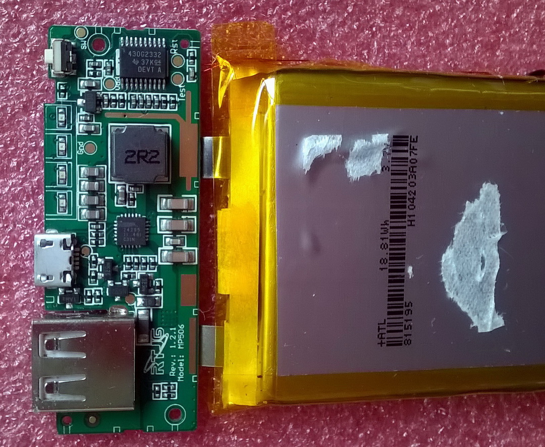

 Размер файла:  422.04 КБ
 Просмотрено:  406 раз(а)
armogun
Сообщения: 198
Сообщение #2 От 17/05/2017 17:37 цитата
отрывай смело от платы , потом припаяешь, только нужно быстро, не допускать перегрева электродов. Можно и не отрывать если аккуратно разогретым паяльником отключенным от сети поставить элементы на место а если есть фен вашше не вопрос.

Сообщения: 17913
Сообщение #3 От 18/05/2017 00:44 цитата
Между платой и акб запихнуть кусок картона и отпаять феном на максимальной температуре.Отрывать черевато последствиями--плата то многослойная.
По вопросу сброса микрух надо изучить даташиты на них-если в них есть епром то такая вероятность есть,тогда закинуть питание от внешнего источника через диод(хуже не будет)

Сообщение #4 От 18/05/2017 06:48 цитата
незнаю. Отпаивать контактную сварку не пробовал. Знаю что от большой температуры плату, особенно если она не плотная,покоробит. Лучше, как по мне, оторвать, отрезать скальпелем

Сообщение #5 От 18/05/2017 08:29 цитата
Если отрезать скальпелем то уйдет в мусорку. Тк проводники с алюминиевой фольги к краям которых контактной сваркой приваренны лужоные пластинки и те в свою очередь уже припаянны к плате...
Отпаиваеться все легко паяльником. С площадками....!
Ну а коль нехошь паять то перережь плюсовую дорогу на плате - а потом соплю поставить и снять можно всегда, или снять предохранитель...

djclyde, Роман Гордеев, сорям, не заметил, там еще предохранитель приварен, согласен можно отпаять

Сообщение #7 От 18/05/2017 11:49 цитата
Спасибо за советы! С отключением АКБ определился, но пока не отключаю - на ключевые эл-ты ищу док-ю(насчет EPROM или ЕEPROM ступил, все ж просто))
armogun, спасибо, что обратил внимание на уч-ок, вернул резистор на место, это клиент сам пытался винты искать, там как раз фальш-углубление, ткнули чем-то.
Пока картина такая - аккум 3.84, подключил к айфоновской зарядке, на контр.точке около microUSB-5.13, при нажатии на "контроль"-горят 3 светодиода из 4-х, во время заряда никакой индикации(а вроде д.быть), на клеммах потихоньку 3.85-3.86, отошел по делам, через полчаса аккум. 3.82, отсоединил зарядку-медленно вернулся на свои прежние 3.84.
Схема заряда короче не работает, полез за док-й улыбка
насчет предохр-ля, если вы о R075-он на USB завязан, на нем напруги нет, с "+" сразу на контакт шестиножки DW01 слева уходит, им не отключить.

Сообщение #8 От 18/05/2017 12:38 цитата
Блин, да всунь туда платку заряда тр4056 - пол доллара и масса удовольствия

Сообщение #9 От 18/05/2017 13:25 цитата
djclyde, не исключено, что придется "колхозить". Схемка не примитивная, определил осн-х участ-в, там и bq24295(BGA-24к.) - Controlled 3A Single Cell USB Charger With Narrow VDC
и msp430g2332(20-ти ножка) - ultra-low-power mixed signal microcontrollers with built-in16-bit timers + датчик температуры(в более дешевых отсут-ет). Для себя на будущее поразбираться(клиент подождет), стоимость возни адекватна новому улыбка

Роман Гордеев, нет, я о той железке на какую электрод заварен, это вроде термопредохранитель, но могу ошибаться. Со стороны лучше видно, через него может не проходить нормально ток. Если акум полимерный я б для начала его (акум) проверил что он может выдать.

Сообщение #11 От 18/05/2017 14:06 цитата
"что он может выдать" попробую, все равно если упрется во что-то помимо fs 8205 - время уйдет на заказ.

Сообщение #12 От 18/05/2017 21:33 цитата
Роман Гордеев, а разъём микроюсб на зарядку,менял?
Контакты акб отпаиваються от платы нормально паяльником.Только надо тот паяльник который хорошо греет.
Сообщения: 17913
Сообщение #13 От 19/05/2017 22:11 цитата
Роман Гордеев писал:
Микроконтроллер такой как в ноутах стоит скорее всего там есть епром и в него прописано число циклов заряд\разряд как делают в ноутах.При активном юзаньи девайса микроконтроллер может разозлиться и забить болт на зарядку.Скорее всего так и произошло--так что колхозить тут правильное решение.Как то так.Можно взять даташит на BQ и посидеть над ним с осцилом-если есть желание не искать лёгких путей

Сообщение #14 От 30/05/2017 08:37 цитата
Пришло заказ-ное! На TP4056 с небольшой доработкой была уст-на плата зарядки в корпус. В сети есть статьи типа:"Реинкарнация "народной" платы TP4056"-хорошо все разжевано по увел-ю тока зарядки и т.д. С MSP430G2332 вначале обещали разобраться в одном учреждении, но я от их ценника отказался улыбка
