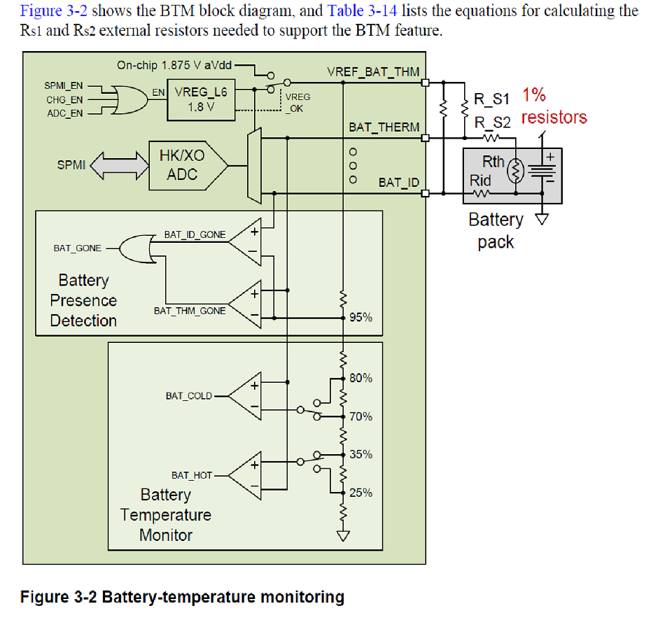

Здесь же в момент включения показывает состояние батареи. Еще достаточно времени не уделил этому телефону, но пока не разобрался в причине. На батарее обозначены инициалы "TH" и "ID". Также на плате телефона рядом с разъемом батареи отведены пятаки с теми же инициалами: "TH" и "ID". Прозвонил от линии "ID" с выпаиванием проходной резистор 1 КОм(видимо далее на КП идет) и подтяжка в 100 Ком к питанию 1,8V VREF_BAT_THM.
Пользовался схемами на "Lenovo A6000"(в нем не только те же ЦП и КП, ни и тот же контроллер заряда), "Lenovo S90", "Lenovo S60T" - в зависимости от того, имеется ли контакт "ID" на батерее, на плате притянуто резистором к массе, либо к питанию. К массе - нет ID, к питанию есть. Непонятное исключение - Lenovo A6000, если верить схеме, там на батарее нет ID, но притянут вывод от КП "G9" BAT_ID к питанию, хотя должно быть наоборот. Видимо зависит от прошивки еще...
В даташите на PM8916 указано, что если не используются BAT_ID или BAT_THERM,то выводы от КП могут быть притянуты к земле, но при этом отключены софтово. А так логика определения температуры и идентификации построена на резисторах и компараторах.

Ну, в пдф именно к этому куску контроллера питания отмечено в таблице, что программно управляется переключение сопротивлений для горячего и холодного порогов(70 и 35% либо 80 и 25%), и относительно этих программно зашитых настроек должны вне контроллера питания в плате запаяны относительно термовывода батареи соответствующие резисторы R_S1 и R_S2. Насчет идентификации отмечено, что если VREF_BAT_THM повышается на ID(в нашем случае это 1,8V - к этому напряжению в моем случае притянут вывод ID резистором 100КОм), то срабатывает "удаление батареи". Если понижается, то срабатывает "вставка батареи". Указаны пороги мин. и макс. смещения от минус 50mV до плюс 50mV для ID.
Я предполагаю, что к зарядной части именно эти компараторы отношения не имеют, но этот блок именно сбора данных идентификации и температуры, причем, как верно отмечено, завязано все и с АЦП, а там и с прошивкой.
Кстати, там в каких-то из тех схем Леново, которые я приводил в пример выше, отмечено, какие именно надо подпаять резисторы и к каким именно выводам КП, чтобы изменить конфигурацию: использовать внешний контроллер заряда, либо обходиться силами КП.

Компараторы работают на начальном этапе зарядки пока на стартанёт процик,т.е. без управления проциком типа настроек по умолчанию.Далее после старта проца эта кухня уже работает по шине.Если там есть ацп то смысл ставить компараторы если проще это всё сделать программно.(Мысли в слух) улыбка

То есть, какие компараторы? Я привел в пример отрезок с АЦП и компараторами согласно даташиту на базовый контроллер питания Pm8916.
В данном "пациенте" - плата пришедшего Асуса - применен внешний контроллер заряда, который я по привычке называю "чарджер". Так как он применен, то основной КП сконфигурирован(притянут так резисторами("страпами") таким образом(о чем упоминал выше для Леново, как в схеме без чарджера либо с ним), что понимает: "надо работать без моего участия в заряде батареи". Полностью отвечает за заряд внешний "SMB1360",у которого, наверняка, есть логика. Он распознает критический "недозаряд", подзаряжает безопасным током, потом по пришествии порога включения процессора, отдает себя полностью под контроль проца.

Компараторы могут определять грубо что напруга в диапазоне(допустим когда батарея в глубоком разряде и проц ещё не работает),а программно это можно делать более точно.

Ааа,я понял мысль. То есть, тот приведенный мной блок АЦП и компараторов...Задейстовованы компараторы контроллера питания, когда батарея разряжена, а они, в свою очередь, определяют температуру и идентификацию при безопасном подзаряде. А далее, когда батарея подзарядится до "осознания" процессора, те самые компараторы могут быть "отшиблены", а управляться дальше через АЦП?
