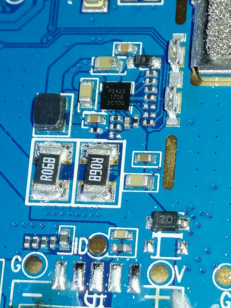

здравствуйте! планшет qyster t74 mri 3g ,батарея разряжается например я ее заряжу до 100% планшет положил просто а в чечения пол дня смотрю батарея села на 50% тут явно утечтка тока даже лоблоторник показывает учечтку тока планшет выкл потребляет ток 0.25А вот сделал фото подскажите что может быть дело может контролер хона пришло если да то как его марка не подскажите ? https://ibb.co/fRVjme

Марка в этих планшетах написана на контроллере(ниже надписи медиатек),если это для вас проблема то лучше отнести специалистам
Может ещё и передатчик кушать и подсветка или кандёр какой нибудь по питанию--тут вариантов достаточно

n max, как мне убидиться что именно контролёр дело ? но ток он а амперах потребляет в выключенном состояния я насил в сервес он подкидывал лаб блок выключенном состояние жрет ток 0.25А вот кандеры их как то проверить можно п кандеры то такие керамические ? да когда он ток есть начиная с 0.1А загараетсят подсветка и потом он прыгает на 0.25А тут это о чем может говорить ?
Сообщения: 17914
Сообщение #4 От 15/09/2018 17:08 цитата
Ток потребления надо мерить на клеммах акб,подключив лбп вместо аккумулятора.
Кандёры проверяются методом выпаивания мериться ток до и после если изменений нет то возвращается проверяемый кандёр на место и переходим к следующему или можно тепловизором будет сразу видно хреновый кандёр

он так и делал вынул акамулятор подключил 2 клемы место акамулятора я видил планшет потребляет ток сначала начинает показывает 0.3А потом 0.10А потом 0.15А и когда он дошол до этого начинает дисплей светится тухнет потом показывает . 0.25А жрет ток получается где-то краткое а кандеры как они выглядят ? там столько мелких деталей много рапробуй угадай где кандеры а как его проверить мультиметром когда я его отпаяю ?

Возможно там стоит контроллер зарядки отдельно стекляшка с надписью Fan54xxx(может и BQ24xxx)(хх-любые цифры)вот её выпаять в первую очередь-марку точно уже и не вспомню давно такие в ремонт не беру(стыдно).

n max, у нас точно нет таких тепловизоров в продаже ,я на плате не какие стекляшки не нахожу под токтм марками fan54 bq24 эта написана не деталях или на самой плате ? а вот скол обнаружил этой детали как раз возле батарей похоже на дросер , видно как дросер обмотка видно ,завтра я лучше сделаю фото сейчас ночь а фото не очень получается четка ну вот обвел красным эту деталь может и за нее , ну планшет кирдык приходит он виснит даже то браузер не открывается то пишет браузер не отвтчат то приложения не запускаться или мне звонять он блокируется черным экранам перегружаешь тогда он начинает работать п может во все оперативки темболия сброс делал не помогло .

Отсоединить от платы всё что отсоединяется и подрубить к б.п.голую плату если потребление останется то надо скинуть кнопки и разъём зарядки потом будем посмотреть,скорее всего что-то не так с отг режимом

я отключил шлейфа идут который сенсерный и на матрицу два шлейфа также отпаял динамик и все правда с платы запустил от лбп , также есть потребления тока но меньше всего начинает от 0.5А 0.8А и доходит до 0.15А выше уже не идёт ток ,если снова нагрузить дисплей и матрицу подключить то снова доходит от 0.5А до 0.20А сейчас чуть меньше стало но этого думаю хвотает значить есть не исправность у меня динамик работает страна мне звонять я его хорошо слышу а он Миня тихо слышать динамик как то можно прозвонить или узнать ?

Запитать девайс от блока питания и померить напругу на крайних выводах разъёма усб--правильный ответ её там быть не должно

Запустить блок на контакты акб чтоб планшет включился,и померить напряжения на ножках разъёма усб--так понятно смех
