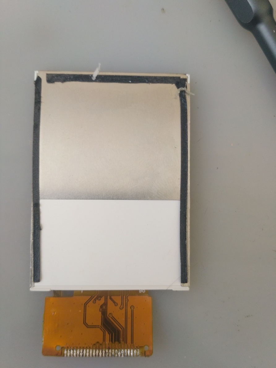

Замена дисплея Sigma DR68
sirius25
Сообщения: 10
Сообщение #1 От 04/09/2019 16:44 цитата

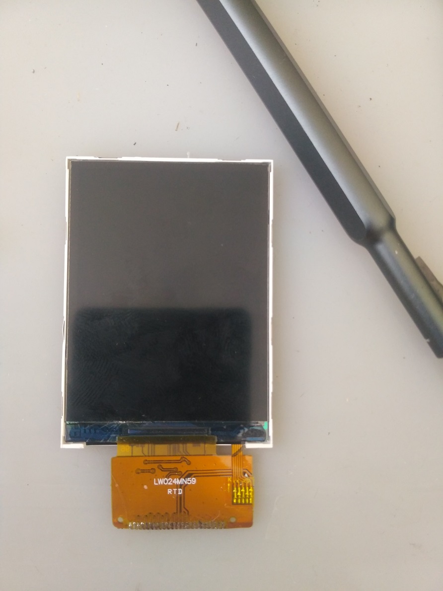

Здравствуйте, нужно заменить дисплей в данном телефоне, как оказалось в продаже их нету ни на месте, ни в китае.
В сервисах только руками разводят.
Нашел подобие на али, но распиновка и близко не совпадает.
Может есть варианты решения? Телефон хоть и китайщина, но собран неплохо, только защита дисплея не очень.
Телефон Sigma DR68
Дисплей 240х320
Подключение 24pin
Надпись на шлейфе LW024MN59 RTD
Прозвонка шлейфа:
1,2 - GND
3 - 0V
4 - GND
5,6 - 1.8V
7 - 0V
8 - 1.8V
9 - 0V
10 - 1.8V
11- GND
12 - 2.8V
13 - Анод подсветки
14, 15 - Катод подсветки
16 - 24 - GND
Фото:
  sigma.jpg  146.2 КБ  Скачано: 274 раз(а)
  sigma2.jpg  142.96 КБ  Скачано: 274 раз(а)

Даже если вы поставите дисплей с одинаковой распиновкой то вероятность получить белый\серый экран будет почти 99 процентов т.к. у каждого дисплея ещё есть контроллер(микросхема снизу на стекле)и их тоже много разновидностей китайцы наплодили,соотв под него в прошивке телефона есть драйвер подпрограмма которая выводит изображение на дисплей.Т.е помимо распиновки надо учитывать совпадение двух других факторов.Посему вероятность найти совместимый дисплей у вас стремиться к нулю.Это из опыта попыток подбора дисплеев на китайские поделки.
Даже попытка перекинуть дисплеи с одной модели кит телефонов,но купленных в разных местах приводила к серому экрану.Так что лучше забить и купить второе такое чудо.Благо ценники на них стартуют от 20 долл в местных магазинах(на подбор дисплеев по любому больше потратите)

При цене в 20 баксов нет смысла заморачиваться с подбором дисплея.Сигмы и другой китай с битыми дисплеями я в ремонт не беру даже,если нет запчастей в продаже.
