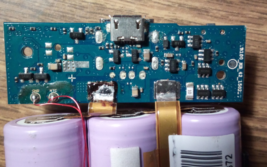

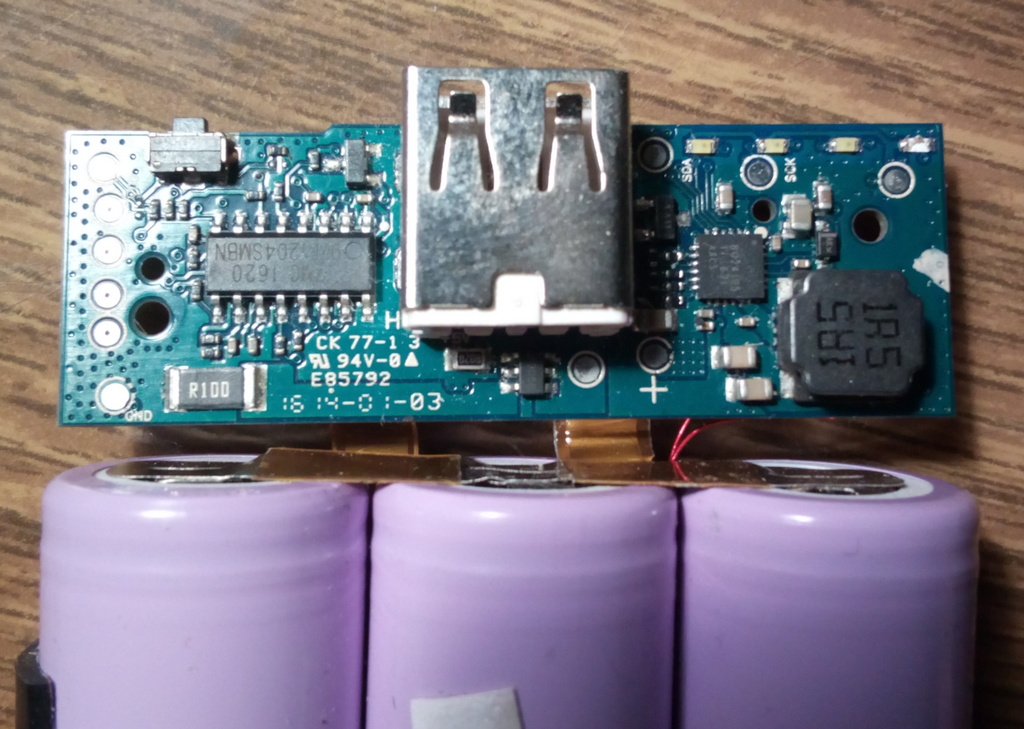

Доброго времени суток!
Столкнулся с такой проблемой - повербанк не берет заряд и не заряжает тлф.
АКБ был 3,2 В - снят, заряжен отдельно и подпаян заново. Схема его не "видит".
Ставился другой аккумкулятор - то же.
Индикаторы заряда при заряде устр-ва мигают "неправильно" - все сразу и ритмично, всё то время, что з/у подключено.
Другой павербанк разряжает тлф в "0" и только после этого начинает делать зарядку. (Но оччень медленно). В нем аккум. были усажены полностью и заменены.
Индикаторы заряда при заряде устр-ва и при зарядке тлф. мигают "правильно" - поочередно.
Осмотр - все Ок; ничто не греется.
До этого в других повербанках АКБ заменялся и работоспособность восстанавливалась.

alec21, фото потрохов? Какой контроллер? На правила забил,или читал по диагонали?

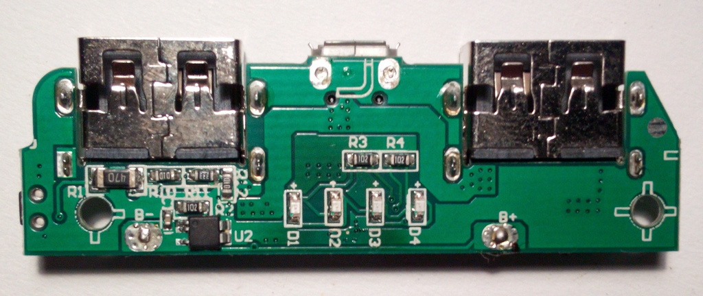

Сообщение #4 От 19/02/2021 04:18 цитата
U1 - ETA9740
8462BIII;
U2 - XB7608
A8E1;
Тут и ломаться -то нечему...
ДОБАВЛЕНО 19/02/2021 04:28
Плата с Акк тоже не берёт заряд, при подключении ЗУ диоды ритмично быстро мигают -"шмурыгают".

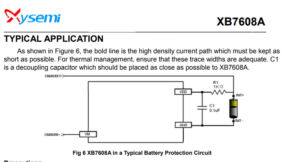

Сообщение #5 От 20/02/2021 04:33 цитата
Вопрос - U2 - XB7608 можно заменить платой PCB/PCM от акк с мобилы?
  281965eb65156ecacd.pdf_20210220034211_cr.jpg  76.24 КБ  Скачано: 992 раз(а)

Сообщение #6 От 22/02/2021 00:18 цитата
alec21 писал:
U1 - ETA9740
часто дохнут.на али десяток заказал.

Сообщение #7 От 22/02/2021 02:11 цитата
Спасибо!
ETA9740 - что по пинам? Живой /дохлый чип?
Есть пувер, там все ясно - один чип - в кипяток.
А здесь?
