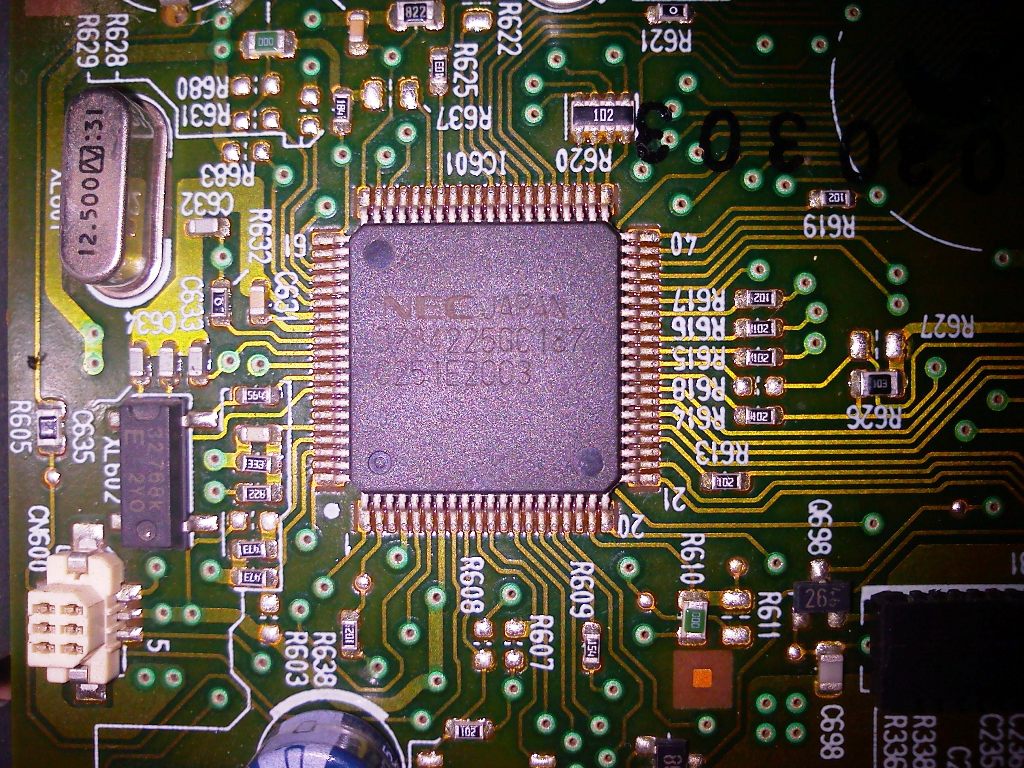

Всем доброго времени суток!
автомагнитола PANASONIC CQ-DFX903N погорел УМЗЧ TDA 7560 (при включении радиатор нагревался так что рука не терпела и срабатывала защита) заменили УМЗЧ все заработало но магнитола начала отключаться через 10 мин. и не включается (не реагирует на кнопки) пока панельку не снимешь (концевик есть там) или питание отключишь (УМЗЧ теплый) без акустики (УМЗЧ холодный) тоже отключается через 10 мин. таймера нет на ней. посоветуйте куда тыкать )
контроллер
 Размер файла:  258.88 КБ
 Просмотрено:  412 раз(а)

art2007

ну подскажите пожалста каво замкнуть ) товарищу машину продавать )
я редко ковыряюся деньгу не зарабатываю ) оригинал дорогой! CDюк уже ослеп )))

всем спасибо !!! особа lexhukcha11
подаем (делитель из 2 резюков) 1,5 V на 25 ногу ) и она думает что это оригинал ))) все работает!
Sergo47
Сообщения: 454
Сообщение #17 От 30/08/2012 23:06 цитата
art2007, всё проще(можно обойтись без резюков), надо только почитать даташит на TDA7560.
