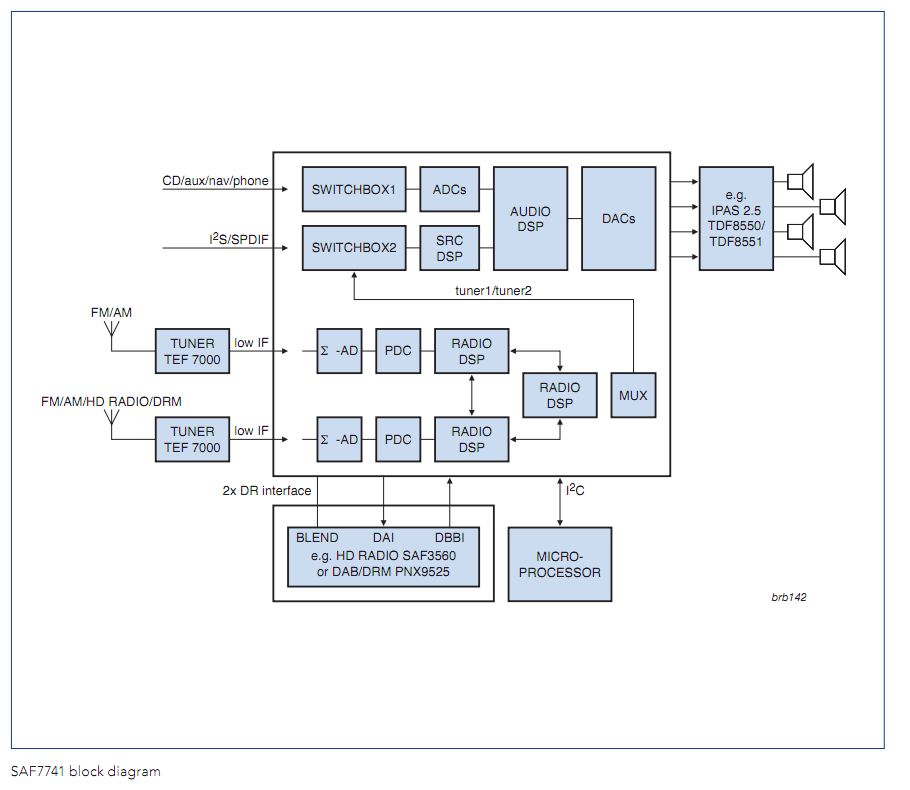

гуглил продукцию nxp и нашел блок схемы saf7741 и car audio от nxp. И назрел вопрос: в блок-схеме 7741 явного упоминания про подсветки нет, в блок схеме c.a. от dsp через host micro controller. идет связь с периферией. в блок схеме 7741 также указана связь с МК через i2c. т.е. в явном виде процессор не управляет подсветкой, я связан с ней через некий контроллер. на плате есть 8-ми канальный мультиплексор/демультиплексор lv4051. это может быть ключом управления?
п.с. аппарата под рукой нет, не могу проверить, а мысли в голове тоннами бродят.
