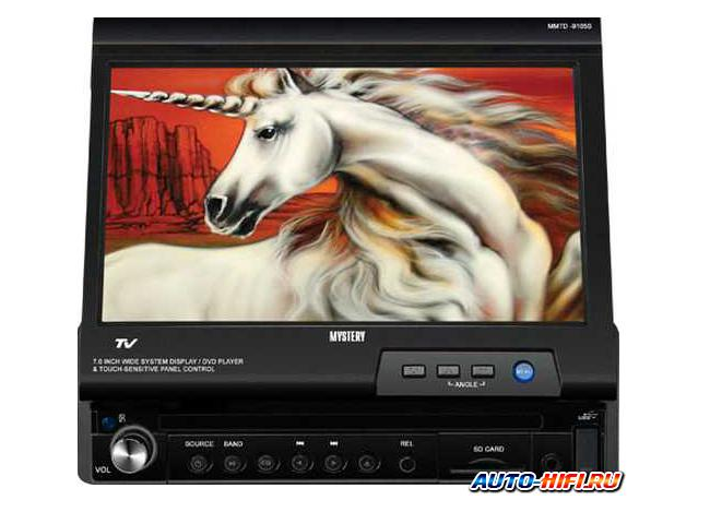

двойное изображение на экране после сброса все остается как и было .подскажите что может быть и с чего начинать поиск этой поломки.
ДОБАВЛЕНО 24/02/2016 00:36
до этого перестал читать диски.пишет нет диска.флешку читает выводит на экран содержимое и тут же заставка .не воспроизводит.

Если под "сбросом" вы подразумеваете банальный "ресет" то ничего с этого не выйдет.
Нужно в режиме DVD зайти в меню, и там в настройках сделать общий сброс.

первоначальная поломка этого аппарата была по питанию.кольцевая трещина на разьёме(желтый провод)до этого не включался.

похоже что прошивка слетела.аппарат вернул хозяину.

Ничего там не слетело,просто ,включился режим прогресивной развёртки.
Как правило, сброс всегда это решал.
