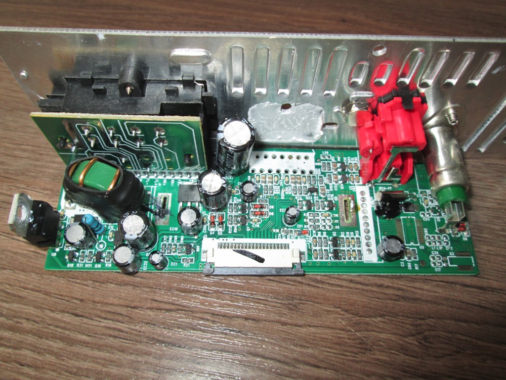

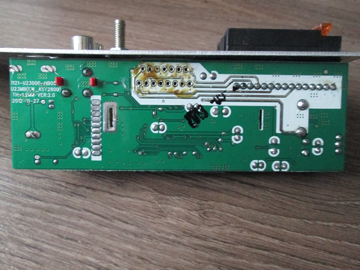

Автомагнитола Soundmax SM-CCR3035 помогите определить УНЧ
fors
Сообщения: 187
Сообщение #1 От 19/09/2013 16:41 цитата
Дырка,кусочка нет! если нужно фото не вопрос!
 Размер файла:  294.26 КБ
 Просмотрено:  1319 раз(а)
 Размер файла:  294.16 КБ
 Просмотрено:  710 раз(а)
 Размер файла:  241.32 КБ
 Просмотрено:  520 раз(а)

Сообщение #3 От 19/09/2013 18:49 цитата
на 3036 стоит TDA 7377

Сообщение #4 От 19/09/2013 19:06 цитата
мануала не имею.
Но TDA7377,и заявленые на панет 4х45, убивают напроч.

Сообщение #6 От 19/09/2013 22:30 цитата
TDA7377 4x6вт ,вот это по чесному.

Сообщение #9 От 20/09/2013 01:32 цитата
Всем спасибо. Сегодня поменяю отпишусь.
fors
Сообщения: 187
Сообщение #10 От 02/10/2013 21:47 цитата
Решено. Унч TDA7377.)))
