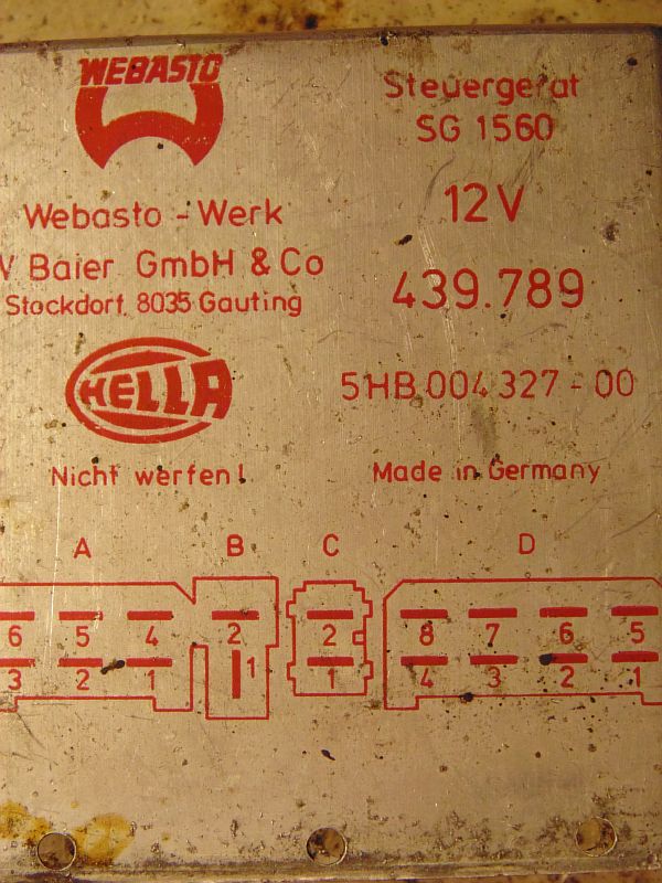

robor
Сообщение #59 От 17/11/2019 01:29 цитата
Вот блок жидкостного подогревателя SG1560 12V 439.789 на плате отсутствует кварцевый резонатор,
может кто-то подсказать на какую частоту здесь используется кварц.
Помогите пожалуйста решить проблему! Фото прилагаю.
Фото платы
