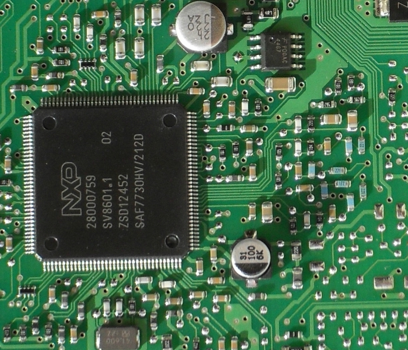

Добрый день господа.
Есть сие чудо техники, задача стоит не простая, вывести Линейный вход для возможности подключения телефона, Айподов итд.
Что проделано:
В магнитоле стоит DAC SAF7730 на который приходят все возможные входы.
При этом тюнер и CD приходит по цифре. Аналоговый вход включается только при сопряжении с приёмником цифрового радио DAB при условии что этот тюнер чтото поймает.
Перекидывание Eprom с мавгнитолы CD30 MP3 на котором распаян AUX ничего не дает.
Пересаживать проц не пробовал.
В сети нет никакой информации по этому SAF, перерыл куча сервисов по другим магнитолам, толку 0.
На заднюю колодку распаяны к DAC линейники к 12 13, 14 15.
Что надо наколдовать в SAF7730 чтобы включить режим воспроизведения с пинов №12 , 13 , 14 , 15...
Прикрепил кусок схемы с Clarioon dxz955mc.
Чувствую истина где-то рядом товарищи. Вызвонил, с ноги 51,52,53 приходят сигналы через 150ом к разьему сд Чейнджера. Проходит также в чейнджер сигнал spdif после емкости к тому же разьему. Но там выпаяна перемычко
Заказал платку pcm1808. Теперь думаю, не отключит ли SAF вход при отсутствии диска?
Данный контролёр управляется по шине.
Колдовать не нужно, дайте ему команду для включения этих входов.

Он управляется по i2c, адрес и код для открытия?

Ищите ДШ. там всё указано.

jurij+, я же написал, что в Сети Интернет нет на него Даташита.
