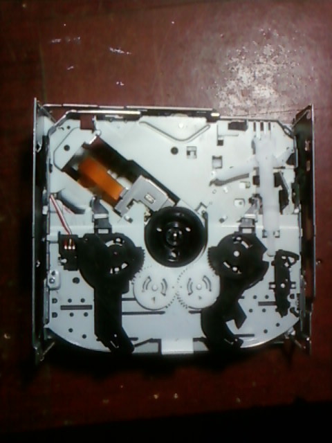

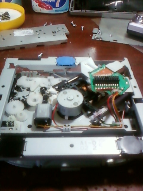

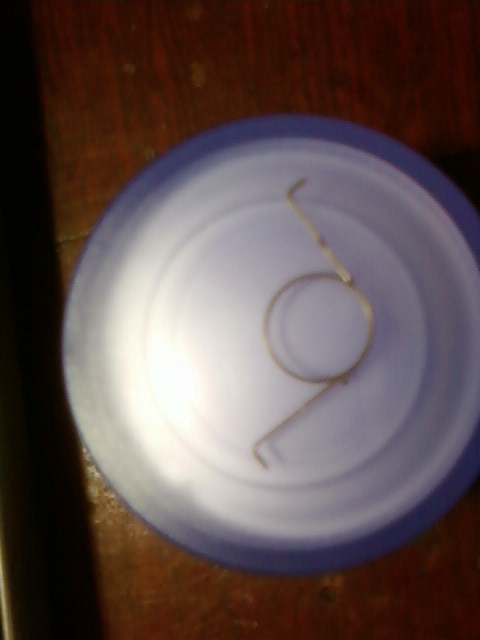

Приветствую всех.
незнаю что делали с этим аппаратом, но после разборки повысыпалось несколько шестерёнок с сд привода и пружинка. Шестерни все поставил, всё по меточкам, а с пружинкой не могу сообразить, откуда она. Вот пара фоток, может кто узнает что знакомое. Заранее огромное спасибо за любую помощь

А не сбоку она стоит на прижиме резинок загрузки.Просто уже дома только завтра могу точно сказать может у кого под рукой есть более точно скажут.
Посмотрел повнимательней то у тебя шторки в свободном состоянии, значит эта пружина должна быть между шестернями белыми или гдето рядом и эта пружина должна возвращять шторки в исходное состояние.

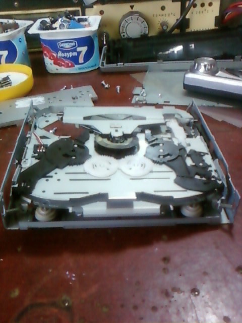

Сообщение #3 От 11/03/2009 21:52 цитата
ну в принципе логично, вот ещё фотка

Сообщение #6 От 12/03/2009 09:32 цитата
вот
И тебе на будушее если чтото разбираешь первый раз сфоткай так как было, даже если оно не рабочее всегда можно вернуться и начать с начала.

Сообщение #7 От 12/03/2009 11:16 цитата
Пружинка раздвигает шестерни со шторками при загрузке диска.Привод неубиваемый (из пару сотен за 3 года в ремонте с поломаной пластмассой было 2 штуки.

Сообщение #8 От 12/03/2009 14:44 цитата
Серж66, классно! отлично, вот значит откуда. Большое спасибо!
Так сфоткать это святое, как говориться "запись лучшая память", дело в том, что оно уже было всё послетаное, а пружина "запутанная" в выводах выходной мс, та чудом выжила.
