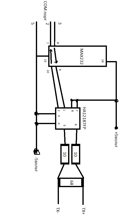

Ребята привет! Заинтересовал меня вопрос по этим шинам. Кто как их читает и чем. В голове набросал схемку на MAX232 и HA12187FP
Вот еще вопрос, кто через что читает? Сгодиться ли для этих целей Hyper Terminal или Putty?
ДОБАВЛЕНО 25/01/2010 20:14
Вот схемка про которую писал
  HA12187FP.pdf  108.73 КБ  Скачано: 1170 раз(а)
  Новый точечный рисунок.jpg  62.93 КБ  Скачано: 1578 раз(а)

Upa-logic + интерфейс на том-же что и в аппарате. Возможны варианты....

В аппарате интерфейс идет через то что я нарисовал только без MAX. один в один. С 12187 сразу на проц.
А про варианты ты пишешь что возможны это как? через терминалку увижу или нет? как думаешь???
ДОБАВЛЕНО 25/01/2010 21:13
Мда... Прочитал про Up a Logic... получиться ли без него?
