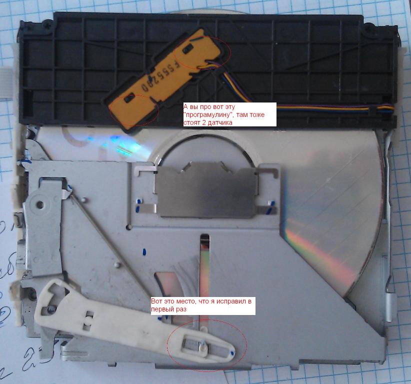

Принесли без диска, т.к. диск достали отверткой.
Подключил +12 и GND от БП, сразу слышен шум вращения, скрежет(точно не помню).
Разобрал - не был на своем месте упор диска. Включил, моторчик прокрутился, коробочка закрылась.
Но она не открывалась, открыл силой рук.
вставляю диск - не забирает, датчики над диском не горят, напряжения на них нет. Механических повреждений нет.
Должны ли датчики светиться, где искать неисправность?

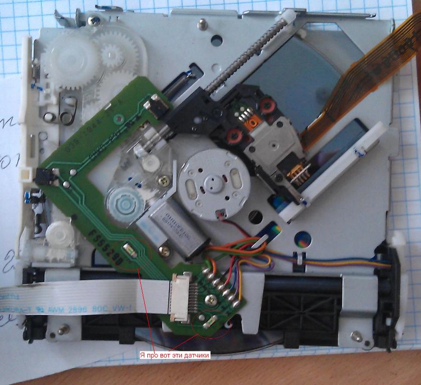

Сообщение #5 От 20/04/2012 11:51 цитата
Вот фотографии привод, вид сверху и снизу, с отметками ремонта
Диск вставил силой рук
  IMAG0411_cr_paint_r1.JPG  88.25 КБ  Скачано: 614 раз(а)
  IMAG0412_cr_paint_r1.JPG  71.58 КБ  Скачано: 480 раз(а)

Сообщение #6 От 20/04/2012 12:59 цитата
берём любую схему кларика и смотрим питание.

Если при вставлении диска начинает вращаться мотор загрузки диска то посмотри шестеренку на роликах заглатывания частенько лопается и прокручивает!

и если он закрылся без диска то срабатывать ничего не будет(ругаются датчики которые ты указал на фото и кнопка закрытия дисковода) придется разбирать вставлять диск и собирать обратно!

при вставке диска вообще ничего не происходит, шестерни проверил - все целы
Может-ли кто поделиться Service Manual на CLARION bd359rgmp?
tarakancik
Сообщения: 95
tarakancik
Сообщение #17 От 28/04/2012 10:08 цитата
махни оптику и драйв
