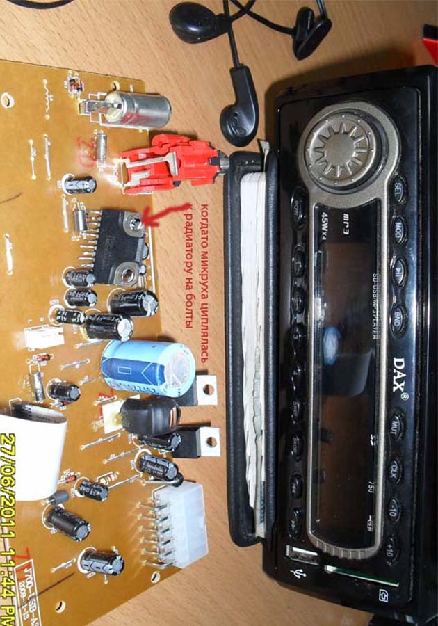

Принесли новый этот аппарат, от слов клиента мощность сильно слабая хотя на панели лицевой 45x4 watt. Когда я отпаял унч микруху я просто апупел, таких микрух уже лет 10 я не встречал древних TA8200AH. Плюс к тому китайцы запихали Б.У микруху. Кто что скажет? чем можно заменить на более мощную? Я такого сколько живу ещё не видел

пин то пин аналогв нету придется мудрить

Vovan Li, а стоит ли это барахло восстанавливать? Уж если так жестоко на выходной микре сэкономили..... Качество остального я думаю будет аналогичное.....
p/s/ Бери любую TDA 7384-88 навеса миниму и проводами раскидай....

http://monitor.espec.ws/section44/topic122969.html

ПОЗДРАВЛЯЮ С ОТКРЫТИЕМ! Я В ДЕНЬ ПО ПЯТЬ ШТУК ТАКИХ ДЕЛАЮ-С 2003 2001 7377 7375 7370 ВТОМ ЧИСЛЕ 8200 8264 8240.
FREDDY ПРАВ- НЕЗАМОРАЧИВАЙСЯ КЛИЕНТ ВСЕГДА ПРАВ! НАДО ЕМУ ОР -ЛЕПИ! КАЧЕСТВА ЗВУКА ВСЁРАВНО НЕТ!

Восстанавливаю такой-же аппарат (поплавал в озере вместе с машиной,пока осталась проблема с индикатором ) микруха выходная МС13500 , звучит неплохо и мощность нормальная... классно!
