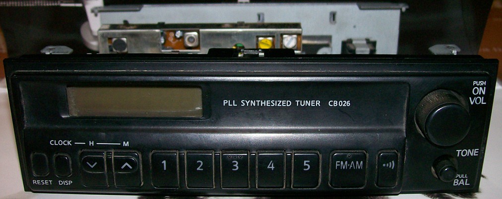

Сменить диапазон с 76-90 на 88-108, название не знаю, это просто радио без механики, стоит в Ниссан Атлас, мне кажется что это панасоник
Состав: проц LC72323, унч TA8205ah, тюнер LA1867n, C2533gs
По процу нашёл описание перестройки: "Перевод шага настройки с USA (200kHz) в Europe (50Khz) для: CLARION PF-1509A (SUBARU) Made in Philippines Контроллер — SANYO LC72323
Переключение производится укорочением и перестановкой всего лишь одной перемычки: В переводе шага участвуют 3 ножки контроллера — 5, 6 и 11. Если с 5 ножки через резистор R208, первую перемычку, а затем через вторую перемычку, резистор R210 подан сигнал управления на 6 ножку, стандарт — USA.
Для того что бы перевести шаг на EUROPE следует первую перемычку укоротить и переставить в другое отверстие, тогда сигнал управления пойдёт следующим образом: С 5 ножки, через укороченную перемычку минуя вторую через резистор R212 на 11 ножку контроллера."
Здесь реализованно чуть по другому (видно на фото), 5-й пин звонится на землю

кроме перестройки проца ещё тюнер перестраивать или менять.

пока проц не перестроен, с тюнером рано что либо делать

alex01 писал:
Ну так подними его с доски и подтяни к питанию через 1кОм (для начала)...

испробовал разные комбинации, диапазон не меняется.
решили поменять магнитолу.
тему можно закрыть.
p.s.
это клара
