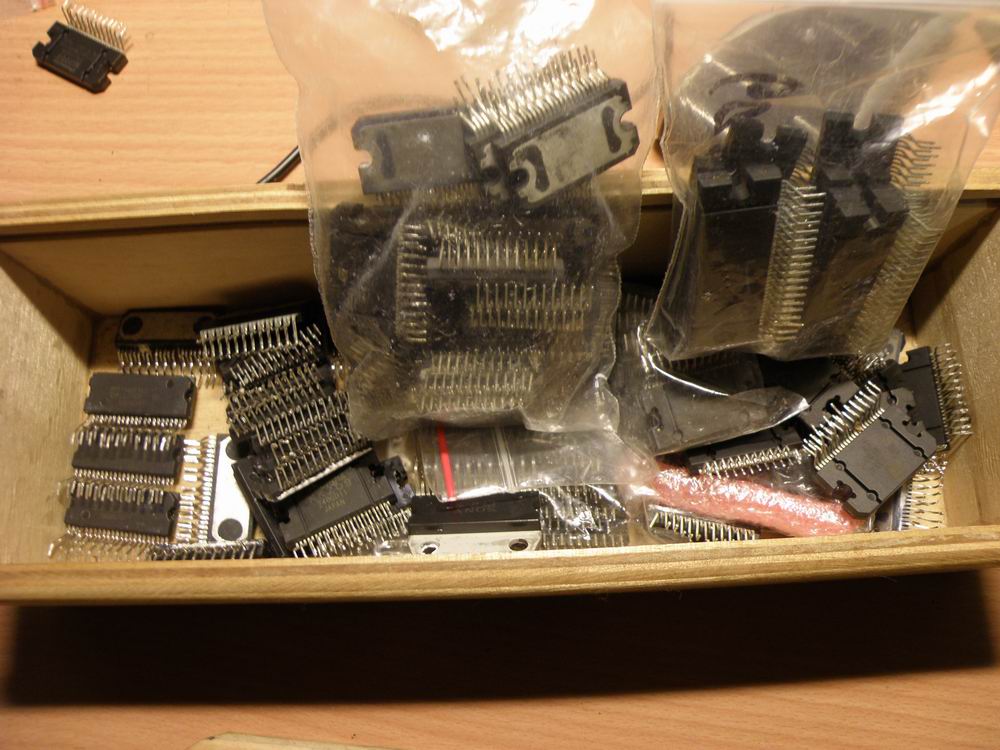

jurij+
Сообщения: 31653
jurij+
Сообщение #16 От 25/11/2013 20:55 цитата
21век.
Всё можно купить,не поднимая жопы из за компа.
kkrrbb писал:
А все мастерские давно развалились в округе.Так что не судите строго.
Так есть повод получить монополию,и иметь свой маленький бизнесс.Коль в округе более никого.
Грех не воспользоватся таким положением.Ну,правда,если руки и голова на тех местах ,где это должно быть.
обычный запас,более 50и шт. не считая всяких 2х канальных и пр.
Если подербаню доноров,то и ложить некуда будет.
  PB042631.JPG  113.2 КБ  Скачано: 392 раз(а)
