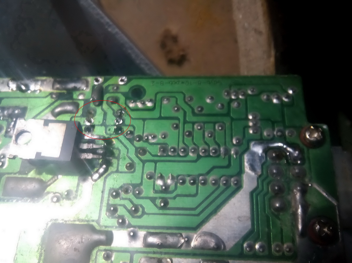

Помогите опознать деталь. Автомобильный сабвуфер NONAME. Была переполюсовка по питанию. Неизвестная деталь имеет 6 ног. Китайцы затерли название. Подозреваю, что какой-то драйвер, но какой не знаю. Ни разу не сталкивался. на корпусе трещина, все стабилитроны на коротком, транзисторы тоже были. Все восстановлено, кроме нее.

мысль про оптрон типа 4N35 не приходила?! Схему сложно отрисовать?! улыбка

СПАСИБО!!!! классно! классно! классно!

РЕШЕНО!!!
