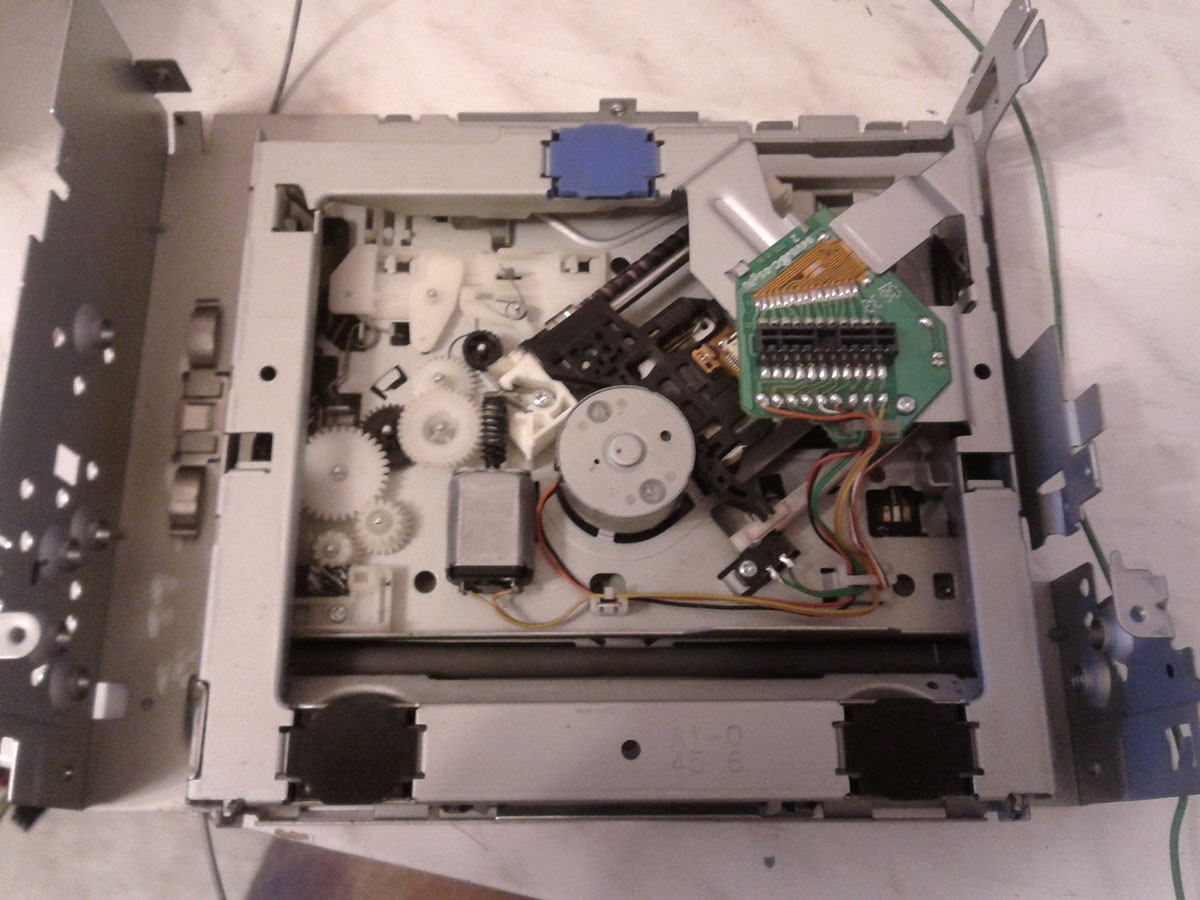

Здравствуйте. Недавно принесли в ремонт данную автомагнитолу с симптомами "че-то иногда диск не читает", ну сразу понятно что проблема в загрязнении оптической головки. Я разобрал и почистил, обратно всё собрал, и подключил к блоку питания(Thermaltake TR2-470pp, 12А 29А), но меня ждал сюрприз - постоянно крутится валик который отвечает за принятие/вытаскивание диска, при этом на дисплее написано "PLAY --", если нажать на кнопку извлечения диска, то валик крутится быстрее.
Пробовал засунуть диск(в выключенном состоянии), раскрутить сам моторчик, чтобы диск встал на место, но при включении диск автоматически извлекается.
Вроде-бы с механикой всё нормально, когда разбирал - ничего не сломал. Да и с электроникой тоже, всё делал аккуратно.
В чем может быть проблема? В какую сторону копать?

копай возле оптопары

При сборке получилось так, что он иногда работает как надо, а потом как-будто какой-то программный сбой и он опять не работает.

какой науй програмный сбой?дисковод от блока питания на загрузку---выгрузку проверь,провода на верхние концевики проверь,а насчёт в какую сторону копать----копай от забора до обеда

Замени концевик возле лазера.Со временем он окисляется и не контачит.
