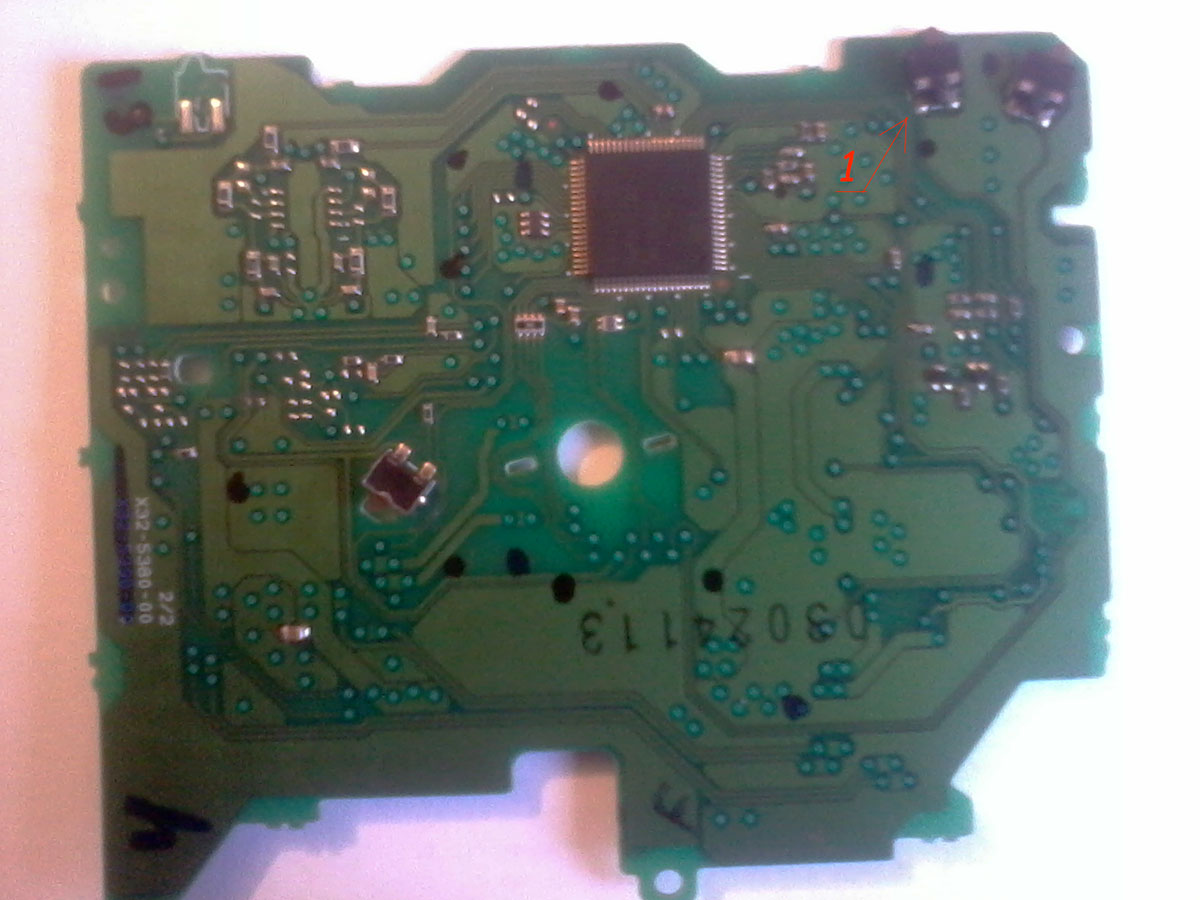

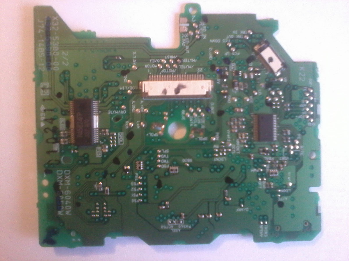

Petya_E
Сообщения: 7
Сообщение #5 От 17/02/2015 17:31 цитата
Вот еще фотографии платы дисковода магнитофона.
Там где стрелочка "1" показывает на концевик при нажатии на него магнитофон проверяет наличие диска и выдает ошибку e-99 это я погуглил и это означает, что нету диска, не может считать диск, во общем что то такое.В моем случае и должно так быть, механизм считывания то отсутствует, вот теперь нужно понять какие контакты нужно замкнуть или что то сделать что бы он подумал что там есть диск.

sergeisam
Сообщения: 467
sergeisam
Сообщение #7 От 20/02/2015 22:10 цитата
Petya_E писал:
и не могу понять куда впаиваться
Внимательно читал, что написано выше ?
sergeisam писал:
используют сигнал, появляющийся при включении диапазона AM в тюнере. При этом надо сделать коммутацию сигналов.
