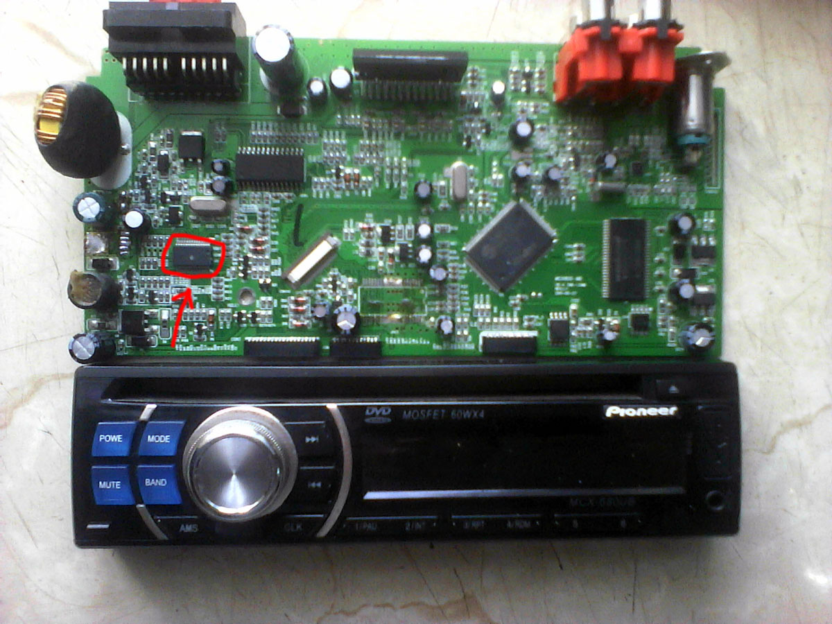

При автоматическом сканировании , при обнаружении канала на миг останавливается сканирование на найденной частоте, но тут же продолжает сканирование и так по кругу , то есть я не могу запомнить канал. При ручном сканирование найденный канал вручную запоминается . В чем может быть проблема ? Так было изначально . Пробовал сбрасывать в заводские установки , не помогло. Писал в службу поддержки , вот ответ | Цитата: | Отключите дополнительные настройки тюнера, такие как BSM или Local. В
некоторых случаях, если они включены, тюнер и его функции могут работать не
совсем корректно в разных местностях.
Отключить эти функции можно выбрав в качестве источника тюнер, нажав Multi
Control и выбрав ту функцию которую необходимо отключить вращая M.C. | Естественно все это проделал , результата по-прежнему нет . |
serega-64
Сообщения: 10180
| volp, Если переключение режима приема с" Local" на "DX" не помогает, то возможно обусловлено плохой чувствительностью тюнера или некачественной антенной, как вариант попробовать другую антенну, не поможет - значится настраивать в ручную. Настроить то надо один раз, в чем проблема? Или каждый раз садясь в машину руки чешутся? |
volp
| serega-64, Антенну пробовал другую , не помогает. А проблема в том , иногда приходится вынимать аккумулятор на подзарядку . А почему это проблема с чувствительностью ? При ручной настройке все каналы , доступные в регионе ловит отлично . Я не специалист по магнитолам , но ощущение, что канал то ловится при автосканировании , но сканирование не останавливается . |
