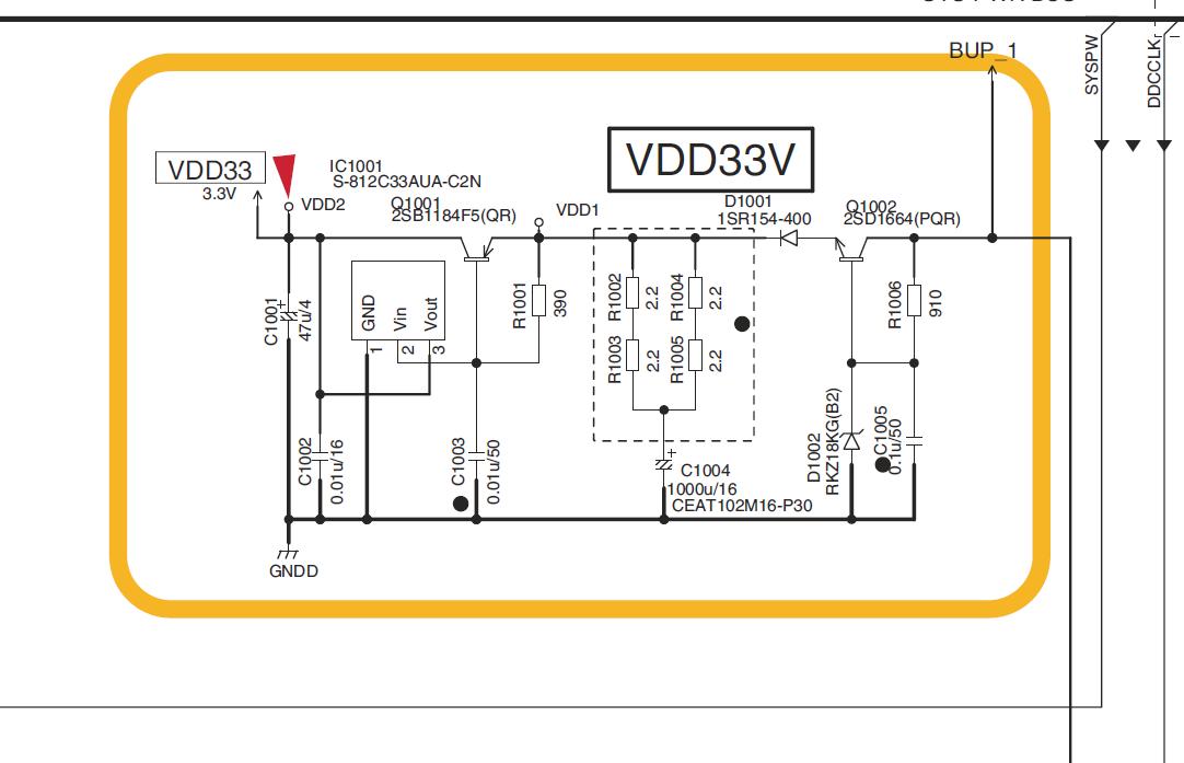

Стоит на питании 3 ноги похожа 1117 стабилизатор.
В базе наверно стабилитрон .81или 18. это 8.1 вольт?
и транзистор c с буквами DA QK ?
Может есть у аппарата родственник со схемой?

Может и есть.
Позиционного обозначения нет, фото нет.
В какой цепи стоит и что питает, то же нет.
Думааете тут у каждого есть вагон времени?

Q1002 диод D1002 На него идет 12в Транзистор можно поставить любой.Больше
на сколько стабилитрон точка 81 18 точка?

Сообщение #4 От 21/10/2016 20:57 цитата
Похоже что это.
  aaa.JPG  72.58 КБ  Скачано: 317 раз(а)

Похоже, второй транзистор тоже посинел.Буду надеется что по 3.3 все живо.

Заменил тран и стабилитрон и вроде заработало.Почему сгорело вопрос .

Сообщение #7 От 23/10/2016 21:10 цитата
В данном случае это не типовой дефект. А что "ест" ток выше расчётного, покажет время.
