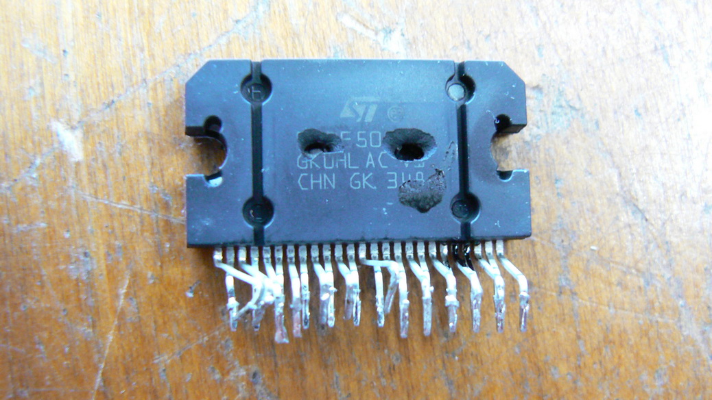

Магнитола Sony DSX-A35UE, вышла из строя УНЧ 25 пин. похожая на TDA7381, в корпусе где название дырка. Помогите опознать.

Возможно там PAL007, из TDAшек куча вариантов TDA7384,86

установил TDA 7381, отрезал лишнее, добавил кондёр на16 ногу, не работает ST-BY.

BIN1966, На микросхеме совсем надписей не осталось? Выкладывай, что осталось.
смотри по 1,10,16,25 пинам.
BIN1966
Сообщения: 57
BIN1966
Сообщение #8 От 20/08/2014 10:32 цитата
что осталось
ДОБАВЛЕНО 20/08/2014 10:41
GruVital, 1-масса, 10-конд.10,0мкф., 16-установил конд. 0,1мкф., 25-отрезал.

разобрался м/сх PURE5001H датшита нигде нет. недовольство, огорчение

BIN1966, пробуй TDA7384, 86, должно работать!

Изъездил глазами все схемы с PURE5001H, хочу попытаться впаять tda7388

Подошла как родная, все 4 канала работают
