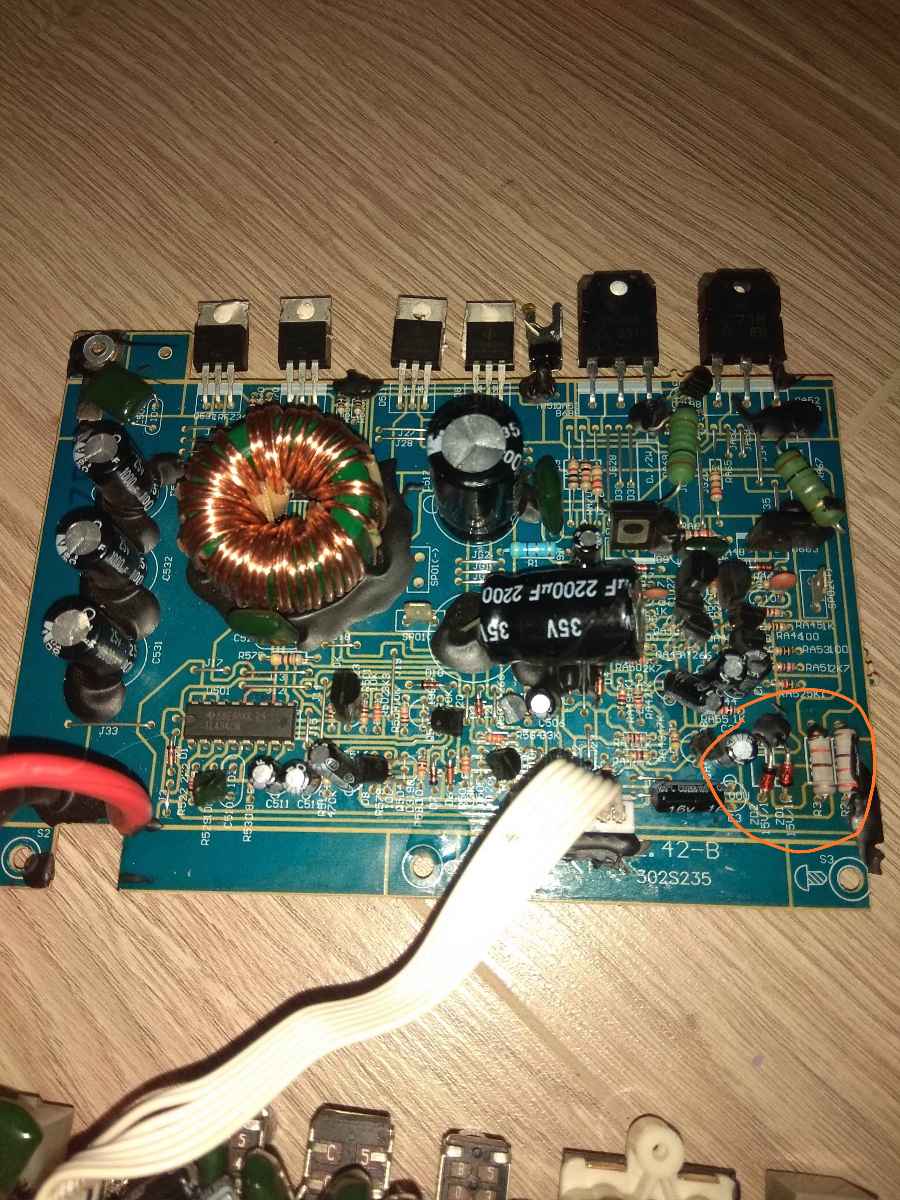

Здравствуйте ,при подключении питания никак не реагирует усилитель только сильно греются эти 4 элемента ,я так понимаю 2резистора и 2 диода ,при прозвонки резисторы показывают сопротивления примерное 300,подскажите пожалуйста, что ещё можно проверить или заменить ?

Maksim222, ты,если фото решил положить, так качество давай,что мешает отпаять резисторы и проверить? равнодушие так же и диоды!
Maksim222
Сообщение #3 От 07/06/2018 17:38 цитата
Старался уложится в 1мб но переборщил ,ничего не мешает ,а если с ними все ок то куда смотреть дальше ?

Сообщение #4 От 07/06/2018 17:44 цитата
Maksim222, что с питанием шим,12 лапа? Полевики целые?

Сообщение #5 От 07/06/2018 19:44 цитата
Полевики целые ,подскажите пожалуйста как найти 12 лапу (откуда вести отсчёт недовольство, огорчение ?)

Сообщение #6 От 07/06/2018 20:54 цитата
Maksim222 писал:
да уж... недовольство, огорчение от ключа.

Сообщение #7 От 08/06/2018 06:17 цитата
Maksim222 писал:
и 2 диода
Это стабилитроны. Мультиметр может мерить не только сопротивление.

Сообщение #9 От 09/06/2018 01:27 цитата
На 12 лапе 5вольт ,на двух больших конденсаторах по 27 вольт ровно ,измерил напряжения на 2х правых транзисторах там только на средних лапах по 27вольт,крайние по нулям .Отношение не большое ,Спасибо всем кто помогает )

Сообщение #10 От 09/06/2018 01:41 цитата
Maksim222 писал:
Какие выводы для себя сделал? Что это значит?
Замеряй напряжения в проблемном участке.

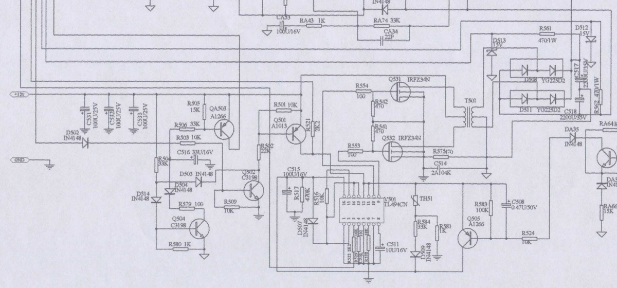

Может поможет
 Размер файла:  813.36 КБ
 Просмотрено:  636 раз(а)
